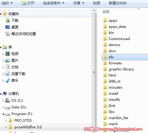

求:破衣钢结构组建怎样安装使用?
发表于 2012-2-13 18:06:36 | 显示全部楼层 来自: 中国广东东莞
5.0已自带efx模块,不必另外安装。

要在config 里增加 选项: efx_enable  yes 才能开启,

我的是4.0,不知道,能用5.0的盘按装么。我现在还不想用5.0

试了,没成功。在细点说。

1 ?7 \0 O8 n* x! \你关掉软件重启没?  已经说得很明白了哦,就是配置文件里面加,

Creo 1.0按此方法也不成功
