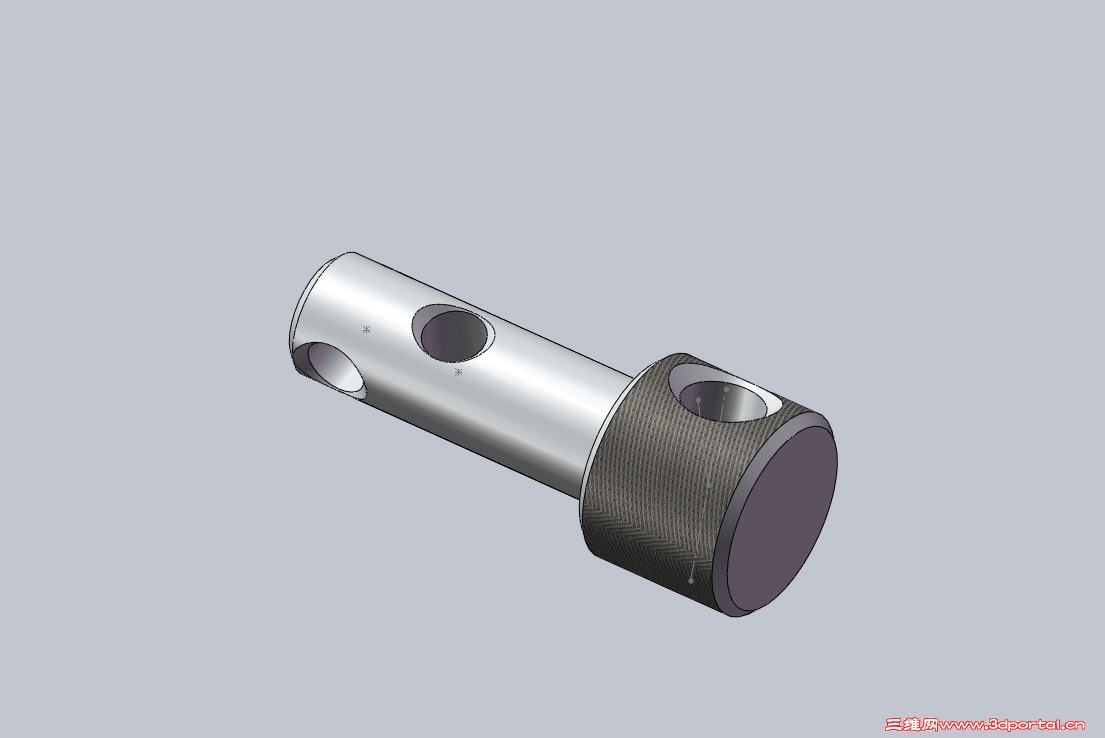

在SW中的圆柱面上怎么放置异形孔,请哪个大哥解说一下方法
发表于 2012-2-13 14:36:06 | 显示全部楼层 来自: 中国陕西西安
用圆柱面的基准新建基准面,在新建的基准面上做异形孔

发表于 2012-2-14 09:29:38 | 显示全部楼层 来自: 中国辽宁盘锦
2楼的办法经常用

发表于 2012-2-15 09:17:57 | 显示全部楼层 来自: 中国浙江嘉兴
供參考,未知是否有更簡便之方法...

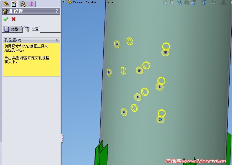

发表于 2012-2-20 15:16:30 | 显示全部楼层 来自: 中国浙江台州
可以直接打的,有图为证。

发表于 2012-2-21 16:10:42 | 显示全部楼层 来自: 中国上海
其实也可以直接打的,点选在圆柱面上,然后添加约束就行了吧
