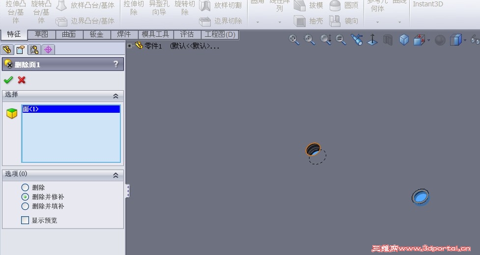

如题,以前做的模型,装配体打孔,传播到零件,又复制零件更改别为零件2,怎么把零件2的孔特征删除?

用删除面,

插入-----面-------删除

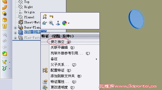

右键单击该特征,点选“使之独立”后即可删除!
 楼主| 发表于 2012-2-20 16:32:11 | 显示全部楼层 来自: 中国河南郑州
10# 123512736 ! U9 S- P4 G* N
你好厉害啊,正解,佩服,谢谢你!
