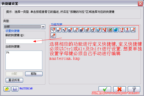

1.快捷键的定义% [# A8 ~! G2 O0 Q
1.jpg , d% ?: C& g6 E" t0 [
/ Q# k; Q8 z0 y4 P, [9 v3 i/ ?) j设置之后点击保存即可

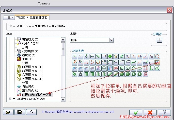

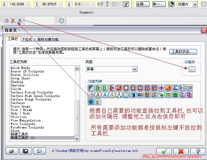

; q: \6 j' y/ Q- k8 g# f% {6 {& A2-1,用户定义设置
( M  U) o& \  l- u5 r 2.jpg & v- g) P6 K2 p& _0 r5 ^3 w
2a.jpg   W# N6 C3 x1 d& y

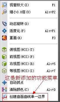

2-2.下拉菜单的定义1 {6 a( u+ A+ G$ t2 L3 }+ ]

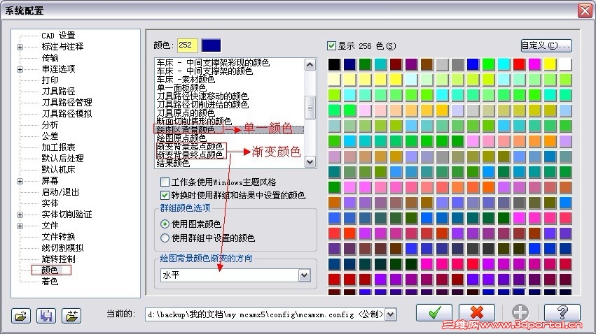

4 u- T8 V5 S3 t$ s3.屏幕颜色更换" X3 G. t- |3 Y6 c

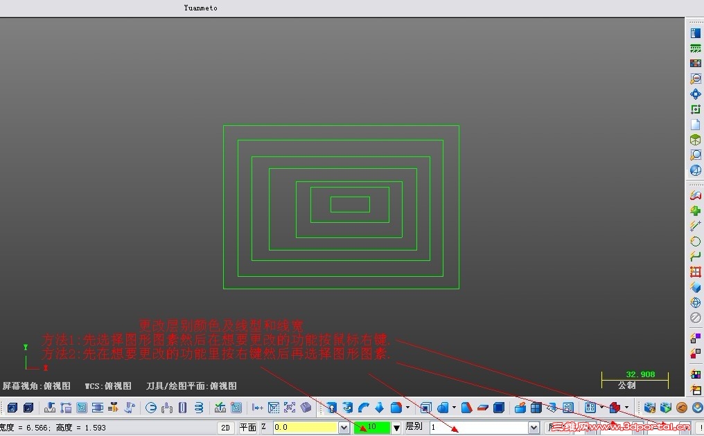

0 D8 ?  A4 d1 r+ l0 T$ K# v4.更改图形层别和颜色以及线型线宽
" W  `: F: y& B5 r* {% P# c/ _; E6 } 4.jpg
