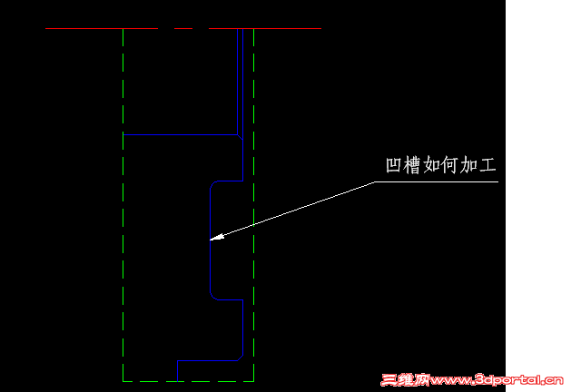

发表于 2012-2-14 12:46:55 | 显示全部楼层 来自: 中国广东东莞
用G74几分钟就搞定了
发表于 2012-2-14 15:53:05 | 显示全部楼层 来自: 中国江苏扬州
可以用径向车削,设置好槽的参数即可

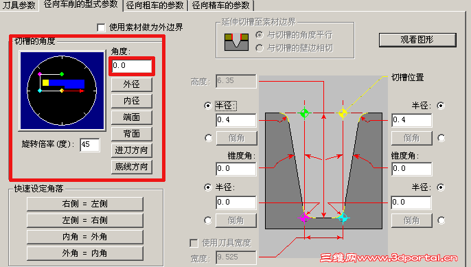

发表于 2012-2-14 17:06:13 | 显示全部楼层 来自: 中国江苏扬州
关键要设置好切槽的角度
发表于 2012-2-14 17:08:13 | 显示全部楼层 来自: 中国江苏扬州
上一张图你看看

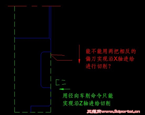

 楼主| 发表于 2012-2-15 07:42:25 | 显示全部楼层 来自: 中国浙江台州
8# mubaibyby
8 j, t6 q' y: {$ N( y: R# s/ c% V8 z6 y( Q& d( t7 L4 L8 O
大侠的回复让我受益不浅,非常感谢!7 {$ H& x4 O$ O* P5 [
发表于 2012-2-15 14:40:35 | 显示全部楼层 来自: 中国江苏盐城
目前做你这类规则槽的开粗,MC功能完全达到你的要求了,) m; n' w8 ]% G& {
你用 径向车和切入车 都可以 还支持自己设计的非标刀具和特殊切入方式
0 I2 @* x  Z$ D$ y$ }2 a# K呵呵,
; O/ c+ b+ v0 L: o+ q4 N但是浇铸件的 凹槽毛坯切削功能  MC还不行 ,其他的都没问题了,而且新版本的" y9 w/ A& i' ?1 I# x$ h9 e+ F
拐角清刀已经不鬼叫了,很不错

发表于 2012-2-17 19:20:56 | 显示全部楼层 来自: 中国上海
10# maste2002
8 E5 O9 H5 C/ v) i, H* j如果工件大的话可以做到,并且速度比进向快多了
