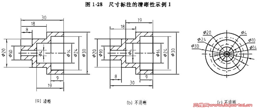

发表于 2012-2-14 12:49:50 | 显示全部楼层 |阅读模式 来自: 中国河南郑州
RT,7 Y( t) i1 }  l" K+ a7 |0 M' O
工程图中尺寸线能打断吗," P4 |& M) z8 L
有国标规定或推荐说明工程图中的尺寸线一定不能相交吗,如有,请告知国标号!1 ^8 W6 J1 w" c" {" {- f/ Y3 O
& ^5 O) X& {) ^) G& f4 U8 A' E
. b/ Q, X0 w7 I; N' M! x7 O) }
此处指尺寸线,非尺寸界线,谢谢!

至少在GB/T 4458.4-2003《机械制图 尺寸注法》没有尺寸线不能相交的规定。(机械制图的尺寸标注好像只有这个标准)。实际制图过程中难免出现尺寸线相交的情况,比如在同心的两个圆上标注直径,尺寸线是相交的,除非用尺寸界线引出,在GB/T 4458.4-2003的图12中就有相交的尺寸线。

1  在图样中零件只画出一部分,尺寸可采取半标注标,尺寸线(带箭头)从画出部分的尺界线开始,画至超过中心线(此端不带箭头)。5 g8 x6 [" u) ]" `, J# u3 ?6 M
2  工程图中的尺寸线尽量不要相交,若相交使图变得不清晰,容易造成误会。如下图:

谢谢楼上两位啊,俺也知道俺问的也都是很新手的问题,谢谢不耐烦的解答啊。( R& ^, m# [2 E' \) `2 u
: @  F" `5 K. R5 s; c1.无相关国标规定不能相交;
  L, d( h/ k8 _( `' o2.尺寸线尽量不相交。

尽量不要相交,
, i, g0 G* E, V4 D- V 4 u5 w- C+ \0 T* @
尺寸数字,那是一定不可以被任何图线贯穿。。

还没看到相关标准8 c) O1 B: F- I. h: n
图面清晰,不会造成混淆就OK

都说的尽量避免相交,但是有标注:标准的尺寸数字可以写在尺寸线中断处。GB T 4458

那尺寸线怎么中断呢,比如我用caita绘二维图。

制图的东西,就算是国标,也不像是强制性的东西。。。主要原则的表达准确,清晰即可
