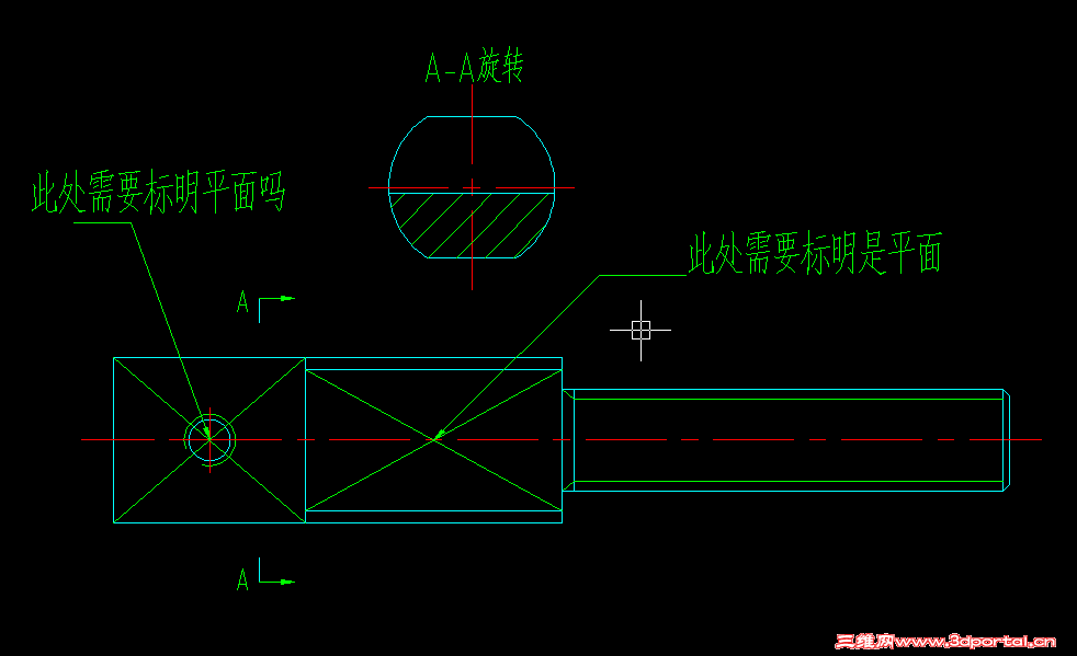

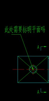

各位朋友,如下图所示。这两个平面,都需要标注吗?
. Z* `5 g: f1 Z+ R- s
% B! L$ u' z1 h9 h" P2 e  ]右边的那个屏幕应该没错,左边的需要标注吗,这样标注对吗?》6 e) l! w$ N) ^( L/ E! p+ I

建议楼主添加一个俯视图,这样表达会更清楚一些,平面可标注,也可不标注。
( [  r. T0 R- w/ h$ k5 O2 mA-A旋转剖视可不画,只要在圆柱直径标注前加Φ就可以了。

不用,已约定成俗了

不用标就可以,因为那个A-A旋转视图已能表达清楚啦。  r' C# M0 Y2 j! y+ ^
或者不用A-A旋转视图,再加个俯视图会更清楚的表达出来。

  [, F0 c" \, G0 J2 @  a; x因为此结构,有了A-A剖视图,就不需要画那个交叉的细实线了,,而且,你画2个细实线,还挡住了螺纹孔,实在不妥,这是其一,$ `: c" _/ v2 W* \  m. l
9 t: M( K# j0 w' k2 W
而且,A-A剖视图,实在没必要进行旋转,你旋转这个剖视图干嘛,直接按照你的剖切方向去弄个视图,岂不更容易看的明白吗?

7 _1 n5 o. c+ n: t是啊,用两个断面图表达就清晰了
发表于 2012-2-22 16:03:24 | 显示全部楼层 来自: 中国山东潍坊
造成5楼的看法是,旋转没心要,而且容易让人看错,直接剖就行

; u" @& U0 I* N& T* f, Z, c应该加一个上视图就可以解决问题,像这样画反而把简单的问题弄复杂了。

直接剖视最好,我估计是轴上有两个平面而且不在一个面上,两个面应该是平行的。你这样的视图人家很容易理解错误!
