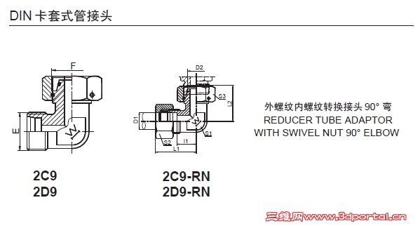

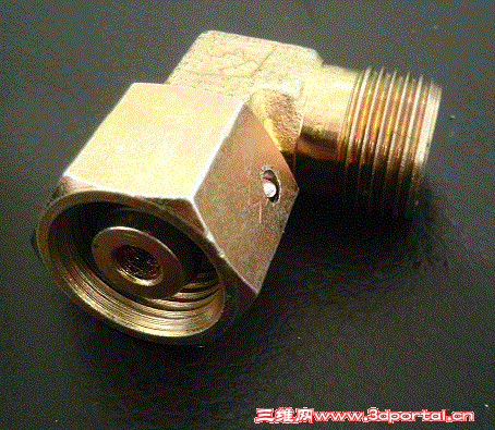

; F/ d6 P$ j0 i7 C+ f# D: L; x哪有卖的?

发表于 2012-2-14 15:15:12 | 显示全部楼层 来自: 中国山东济南
直角组合接头24度锥带O形圈密封
发表于 2012-2-14 15:16:23 | 显示全部楼层 来自: 中国上海
直角活动接头,参考JB/T 966-2005《用于流体传动和一般用途的金属管接头O形圈平面密封接头》。
自流井 + 2 有理
发表于 2012-2-14 15:33:58 | 显示全部楼层 来自: 中国江苏无锡
可调式直角管接头,P-EWV

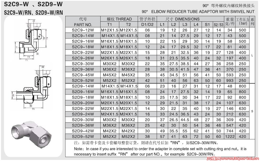

发表于 2012-2-14 21:51:02 | 显示全部楼层 来自: 中国浙江杭州
这个液压接头叫什么名?2002961
0 O  ?+ T, g; Z6 k' W4 Z1 N哪有卖的?. T+ E4 x# r: S# k* ~* Q
hjs1107 发表于 2012-2-14 14:46 http://www.3dportal.cn/discuz/images/common/back.gif
详细样本见下图,不同的厂家代号略有不同
9619 + 3 技术讨论

EW型  具体要看尺寸了
发表于 2012-2-19 17:09:30 | 显示全部楼层 来自: 中国上海
可调式直角管接头~卡套转O型圈密封

发表于 2012-2-24 12:15:50 | 显示全部楼层 来自: 中国上海
永华样本上有呀!
5 k* {4 S3 X) F' A8 U$ b现在EATON有卖的呀!

发表于 2012-2-27 13:12:59 | 显示全部楼层 来自: 中国江苏徐州
这个接头只要是正规做接头厂家一般都会有的,徐工液压附件厂、永华等。。。
 楼主| 发表于 2012-3-6 16:27:20 | 显示全部楼层 来自: 中国北京
RE: 这个液压接头叫什么名?
详细样本见下图,不同的厂家代号略有不同1 k2 s$ ~+ L# K% w$ g
2003116  b3 g' `& @% t) c: G8 Y' a
zls888 发表于 2012-2-14 21:51 http://www.3dportal.cn/discuz/images/common/back.gif
- T; |& l6 A% `7 h, u$ l1 D
谢谢了~ 解决了~
发表于 2012-3-18 23:01:44 | 显示全部楼层 来自: 中国湖南长沙
EMB的代号为 VBDKO ,派克的代号不记得了。可调向对接弯头
