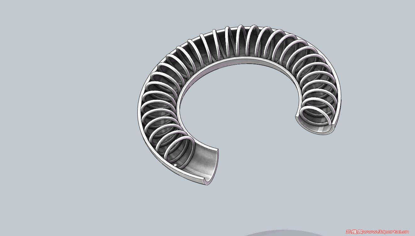

前段时间在坛里看到有人花弯曲的弹簧,本人也试着画了一个,顺便做了一个动画,大家交流哈……

 楼主| 发表于 2012-2-14 21:47:35 | 显示全部楼层 来自: 中国四川乐山
公司电脑加密了,传上来也打不开,等哪天空了在另个系统里再画个传上来。
 楼主| 发表于 2012-2-15 12:35:40 | 显示全部楼层 来自: 中国四川乐山
在没加密的电脑上画的,上传模型……

弹簧可以直接用圆配合圆弧扫描,一步就行(也许你的做法是为了动画?)。  \* I# q1 {' Y7 Y- L; ?- A
+ h: H! n3 I0 [( t- Q  M
楼主说下动画的方法吧。
 楼主| 发表于 2012-2-20 21:31:13 | 显示全部楼层 来自: 中国四川乐山
画弹簧的时候在装配体里画,螺旋线的一端约束固定在另一个零件的一个面(自定义),就可以了
