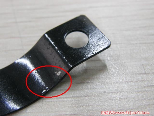

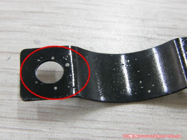

供应商送货的一款产品,表面要求镀黑锌,但在检查时发现,电镀层附着力很差,很脆,有的用指甲都可以划开,已经要求供应商返工过了,可还是一样,不是是何原因,请各位指教,谢谢!

谢谢楼上各位,产品上镀层脱落后,露出来的金属基体是白色的,看上去应该是金属的颜色,而且很干净,不太像是油污

从图片上我感觉也像是漆膜,我第一次听到可以镀黑锌,是自己太见识少,不过我们公司的产品都是镀亮白锌或彩锌,如果对颜色有特别要求的话,也可以电泳,防锈效果很好,
. E8 V- C. o- ]7 i; o2 w. T  镀层会一块一块掉,应该从零件前处理,镀锌的工艺过程进行调查。

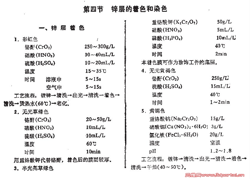

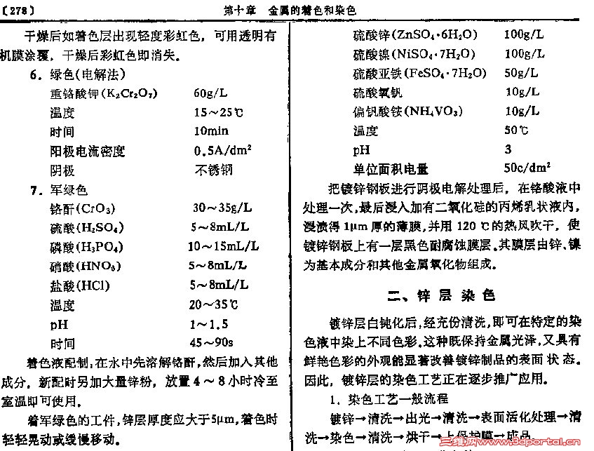

从外观看感觉不像电镀锌,电镀锌应该这么容易掉。可能是热浸锌。附件是有关《锌层的着色和染色》资料。希望有所帮助。
wwjxgz + 2 技术讨论

根据本人的工作经验,镀黑锌的附着力是最差的在镀锌类里,但图片有点过了* M& o7 o0 x* J% V3 ~  H! P* w1 w, o' J
不能面积的脱落,一般脱落点颗状类的物质
% O, L7 p: L: B2 N3 f& ~这个是你电镀厂处理工艺上师傅技术没到位,换家尝试下: {' J) h8 a0 \$ P
楼上有人说电泳漆,但冒失耐磨性差,不知道是否对?请指教下* A3 L$ ~  V* I3 t7 f  D+ G
装饰效果不错,防腐蚀也比电度锌强
wwjxgz + 2 技术讨论

从图片上看,不像镀锌层。一般镀锌层厚度都在5-8,8-12,12-18微米几个范围内,厚度很薄,着色后稍厚。所以由于结合力不良的脱落方式不会这么清晰。2 M* ]! G/ n) @. D/ k1 I4 b: @, E
电镀层如果存在前处理不良造成的结合力不良,返工时必须完全退镀,然后完全按照正常的工艺流程从头来过才可以。

我看应该不是镀锌,并且前处理应该很好,估计是喷了黑漆
发表于 2012-4-22 08:46:53 | 显示全部楼层 来自: 中国江苏苏州
是否喷了黑漆来骗人,用火试试就知道了。
发表于 2012-4-22 10:01:49 | 显示全部楼层 来自: 中国上海
不像电镀黑锌啊,没见过这么亮的。
发表于 2012-4-27 14:57:49 | 显示全部楼层 来自: 中国山东德州
首先要确定是喷漆还是镀锌黑钝化,用小刀划开膜层是漆还是镀锌黑钝化很好分辨,如果是镀锌黑钝化这种现象就是钝化膜脱落。
