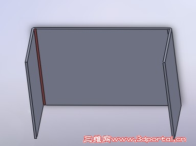

[求助] 这个怎么加工啊!
发表于 2012-2-15 17:27:03 | 显示全部楼层 |阅读模式 来自: 中国北京
! v% U& a* S) W7 A- V红色是向下切除0.2mm,这个如何加工出来。
发表于 2012-2-15 19:45:20 | 显示全部楼层 来自: 中国山东淄博
先切除再折弯。
 楼主| 发表于 2012-2-15 19:59:04 | 显示全部楼层 来自: 中国北京
2# oneteng
- H* y$ D9 u5 }( T$ I7 w4 U板厚只有2mm,用什么切啊!不好整啊,望指教!
发表于 2012-2-15 20:07:11 | 显示全部楼层 来自: 中国广东东莞
应该不用切。压印(槽)折弯一副模具可以搞定。
发表于 2012-2-15 21:16:05 | 显示全部楼层 来自: 日本
本帖最后由 hongwei_1987jp 于 2012-2-15 21:31 编辑 & }4 p% q0 S" i. z  d: t% P
* C  m5 D9 P3 W& g9 k" B
3# jone_zhao % {' M- i/ c2 w
0 u9 D. U$ ~2 ]8 ]1 I, m0 O你没事的时候,用锉刀锉锉" |0 ]7 r/ x- y4 k. a, v
你实在锉不了的话,再想办法!
发表于 2012-2-15 21:29:25 | 显示全部楼层 来自: 中国四川广安
呵呵,成型好了的东西就只有线切割或者慢慢锉了哈。
 楼主| 发表于 2012-2-16 08:31:44 | 显示全部楼层 来自: 中国北京
批量的话就不好锉了吧?谢谢各位的提点。
发表于 2012-2-16 09:53:13 | 显示全部楼层 来自: 中国辽宁沈阳
刨床刨下可以吧
发表于 2012-2-16 10:22:24 | 显示全部楼层 来自: 中国北京
买个电动锉慢慢来呗
发表于 2012-2-16 12:08:28 | 显示全部楼层 来自: 中国北京
这个我见过一次
3 k$ _/ ^$ z' I- G! e5 s6 e# o& A应该是先铣或刨的,不大会是压的) l" U! v" L8 F
再折弯,内角几乎和在一起,看着很清爽。
发表于 2012-2-16 14:04:33 | 显示全部楼层 来自: 中国江苏苏州
钣金件吧???
发表于 2012-2-16 21:05:43 | 显示全部楼层 来自: 中国吉林长春
线切割 这个不受力
发表于 2012-2-17 09:35:35 | 显示全部楼层 来自: 中国辽宁盘锦
做模具的时候挤压一下
发表于 2012-2-17 09:48:21 | 显示全部楼层 来自: 中国云南昆明
若零件不高的话,还可以 用线切割呢
