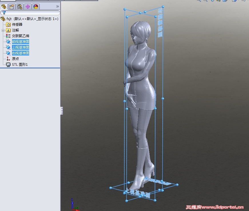

# Q) \- H0 w( h0 P% L6 ~
8 V* }# I! w3 L4 k8 C----.STP文件上传来试试?3 o" v* b  O$ ^8 b
  w& ^) T5 M6 n3 R我是用mm的基准面,装配到生产线内,作生产工人装饰用,可惜服装不能渲染色....... 大笑.gif * k* f( m0 i) i. `, G! j
; \* i: ]# |1 D* R
