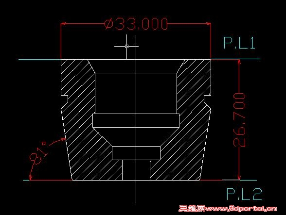

, I' R6 z& {0 [; A5 q如下图所示,倒锥部分采用什么方式加工较好?我想用成型刀来做,但是那样很费时间的,而且铣出的表面不太好(模具穴数为30).

* n% ?% ~' j1 V2 b, j你是用什么设备加工?普通车床还是数控车床、CNC铣床?普通精度普通车床:全部加工完后最后车锥度(小托板顺时针转9度)。数控车床、CNC铣床加工就简单了,在此不提。

此工件比较适合车床加工。如果有数控铣,做出来效果肯定不是很好。

! z/ D0 }- {% g2 g" [9 q谢谢,如果要用车床的话,要将这个车好后栽到模具的中板上,我还是用成型刀先铣一下看看.如果不行就只能栽了.

成型刀吃刀宽切削震动大,表面不光。可用T型槽铣刀试试。

如果工件多的话,车是对很好的选择
