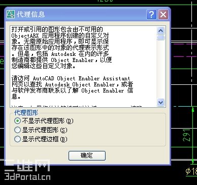

[已解决] 为什么有时候打开下载的图纸会有图形代理?
发表于 2006-5-20 22:52:34 | 显示全部楼层 |阅读模式 来自: 中国福建福州
RT1 P% T- _# N7 C7 p; q2 d2 U: n+ N- l! }
图形代理,这个素啥米意思哇?
发表于 2006-5-21 20:00:14 | 显示全部楼层 来自: 中国河北秦皇岛
图形格式不一致,。。。。。
发表于 2007-5-30 20:59:47 | 显示全部楼层 来自: 中国江苏南通
可以在:“选项”中把它关了+ d- d4 d' W, T
: S( j- w! Q, l# h4 L跟你工作没多大关系的
发表于 2007-6-5 12:06:50 | 显示全部楼层 来自: 中国浙江宁波
多由二次开发的Autocad软件创建的文件,图形中存在Autocad不支持,但可以显示的对象,不能像处理一般CAD对象那样对其进行编辑操作。
