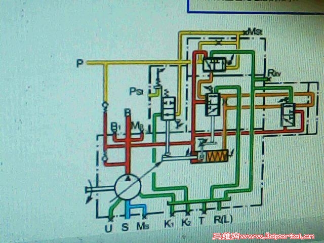

大家看看这个图是什么意思,油缸上面的那两个阀是干什么的,为什么油缸里面还有个小柱塞

我看着像带负载传感器的比例泵。
+ b8 l) j3 ?# [! h' m" v找个样本看一下,和这个图挺像的。

发表于 2012-2-16 20:41:10 | 显示全部楼层 来自: 中国浙江杭州
好象是恒功效油泵,力士乐的
发表于 2012-2-18 10:42:07 | 显示全部楼层 来自: 中国江苏扬州
这个好像是电比例柱塞泵

发表于 2012-2-24 08:49:42 | 显示全部楼层 来自: 中国河南安阳
这是n年前的老图了吧。) Q4 k. R" G: B
以前很多机械控制的,设计的一般都非常巧妙,现在一般不采用了。
发表于 2012-2-24 11:12:29 | 显示全部楼层 来自: 中国江苏苏州
力士乐A4VS0 关于这种控制的样本  希望对你有帮助

发表于 2012-3-1 20:58:10 | 显示全部楼层 来自: 中国江苏南京
变量活塞上两个阀分别是:恒功率阀和控制阀。
+ q% D; f: C. q/ h( {  ~2 ^# {- \小柱塞是恒功率导杆。9 O$ @0 Z4 k1 `, K) P$ U$ l; v
这台泵应该是:恒功率控制带液压行程控制及压力远程控制。

油缸外边怎么会有活塞,这样怎么工作。这不会引起漏油吗
发表于 2012-3-15 11:57:05 | 显示全部楼层 来自: 中国湖北武汉
这是一个恒功率柱塞泵的控制原理图,说的油缸神马的都是泵内部的控制结构,怎么会漏油?
