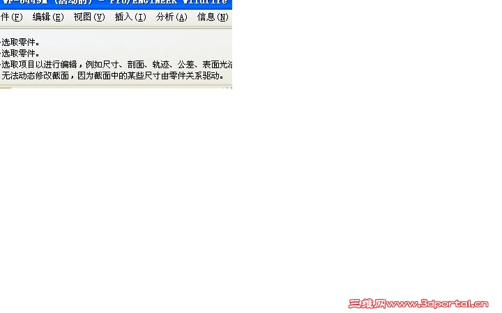

在尺寸上点右键出现“值”,可是不能修改,提示“NEW_DESIGN_SKEL中的尺寸由关系fix_hight=60驱动”
1 ~7 r* F6 k* Y如图,这种情况该怎么修改

这是因为该尺寸是由骨架模型中的关系尺寸fix_hight=60驱动。要改它只要改骨架模型中的关系尺寸fix_hight=60即可。但一般不要这样做。

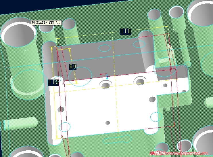

因为这是调入的模架,我要改型腔的尺寸,请问在哪个具体位置改呢

确实要改的话,打开NEW_DESIGN_SKEL文件,在“工具”菜单中打开参数,出现对话框,修改其中的尺寸关系fix_hight=60的值60到你需要的值存盘即可。再在总装图中重生模型。

这是模架用布局(layout)功能画的。一些关键尺寸在布局里都一定好了,各个零件继承了这些尺寸,在零件层上改不了这些尺寸。
