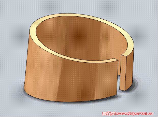

如图示,板厚18mm的斜圆锥台,上外圆直径70,下外圆直径80,上下面夹角25°。是否需要添加折弯系数或扣除系数,应如何添加?还是直接平板展开即可?请大家不吝赐教!!!6 d* a/ R* D& W6 \* R* j

这种SW里直接转钣金是不行的,只能使用放样折弯才能展开http://img165.poco.cn/mypoco/myphoto/20120216/15/5672364220120216150500063.jpg
