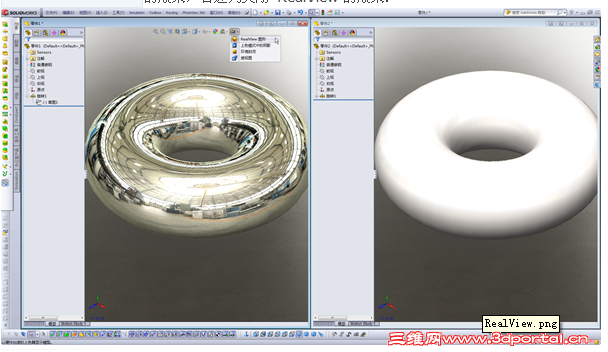

[分享] 使用solidworks的用户不用改卡,只要修改一下注册表就能打开realview功能
发表于 2012-2-16 00:27:12 | 显示全部楼层 |阅读模式 来自: 中国上海
本人装了两个系统,一个是WIN7,另一个是windows server 2008 r2均是64位。因为solidworks2011开始是不能在一个系统里同时安装两个不同版本的版本的,所以只能分两个系统来安装了。7 U; ~5 P6 E6 f8 B* g/ X" L4 U
以前是通过修改显卡驱动的安装来打开solidworks里的realview功能的,而现在只要修改一下注册表里有关solidworks的两个部分就能实现。
  @, H- }7 @1 ]) @0 j1、HKEY_CURRENT_USER\Software\SolidWorks\SolidWorks 2010\Performance\Graphics\Hardware\Current。把里面的Workarounds的值该成4000000。
% f% x- U0 P+ V0 f7 s# a. I2、在这个Current的上方有个solidworks认可的显卡型号里添加进自己的显卡型号,接着在所建的项上点击右键新建DWORD(32-位)值,改名为Workarounds,也把这个值修改成4000000就可以了。+ u) d; z3 \0 Y1 {
然后重启电脑,打开solidworks就是看到realview亮了。
: h% x  ?# B' N3 d在我的windows server 2008 r2系统的注册表里在HKEY_CURRENT_USER\Software\SolidWorks\SolidWorks 2010\Performance\Graphics之后就没有了,后面的我都是新建的。
. P0 f$ c% @1 D6 Y) u0 v4 k  T5 O另外要知道自己的显卡型号,就在HKEY_CURRENT_USER\Software\SolidWorks\SolidWorks 2010\Performance\Graphics\Hardware\Current里的Renderer项里+ E! |9 L0 r# s: ?: c0 j1 c
上面的SolidWorks 2010是要按照你安装的是什么版本,我现在分别装了2009和2012的版本,所以这个项也要分别添加和修改,这样才能在你安装的软件里打开realview功能。这个我在WIN7和WIN SER 2008R2里都试过,完全没有问题,而且在启动软件和制作过程中的速度明显提高。希望对大家有帮助。

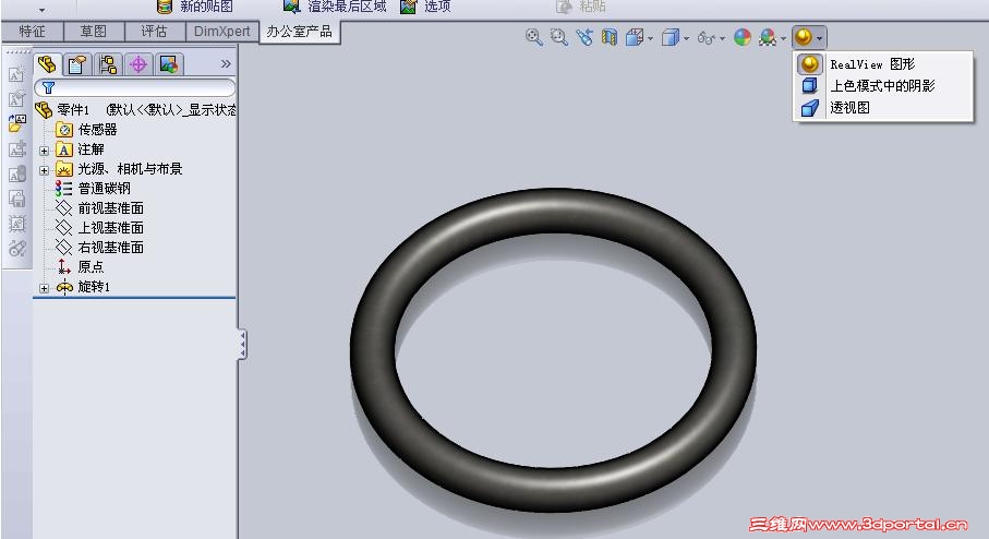

发表于 2012-3-7 23:46:51 | 显示全部楼层 来自: 中国山东青岛
看到了,但是还是不是我说那种情况,不过还是谢谢了。
" L. t; }1 m) G另外和别人的对比,做人怎么差别那么大呢?/ c6 X6 T( z5 n& M5 N* s4 T8 Q
别人的:
- e2 c. j. E% v( j! z7 }6 D QQ截图20120307234611.png - E( J- K# E; O: n6 {
我的:
