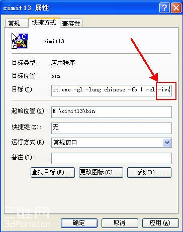

[已解决] cimatron12怎么打开高点的版本?
发表于 2006-5-21 05:31:13 | 显示全部楼层 |阅读模式 来自: 中国上海
发表于 2006-5-21 09:35:35 | 显示全部楼层 来自: 中国江西南昌
在CIM 1st 里点鼠标右键的edit进去就可以加了!
- j/ K4 O& Z$ m8 {  s5 l在第一栏的new argument list里,不过我就不知道是不是启动参数中加-IVE就可以!
发表于 2006-5-25 08:34:48 | 显示全部楼层 来自: 中国浙江宁波
多谢指导,我先试试
发表于 2006-5-25 21:37:09 | 显示全部楼层 来自: 中国北京
原帖由 cimt 于 2006-5-21 05:31 发表% A0 Q6 g6 u* r4 O. h' s6 d
我看书上说打开高点版本的要在启动参数中加-IVE,但启动参数在哪?怎么加?各位高手大侠.师傅告诉小徒吧.谢谢 谢谢 感谢.
4 v& p: B, j. d6 c0 X
打开IT版的可以加“-IVE”。
