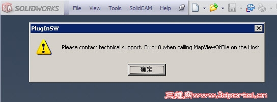

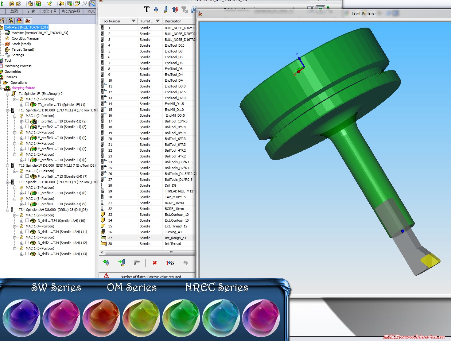

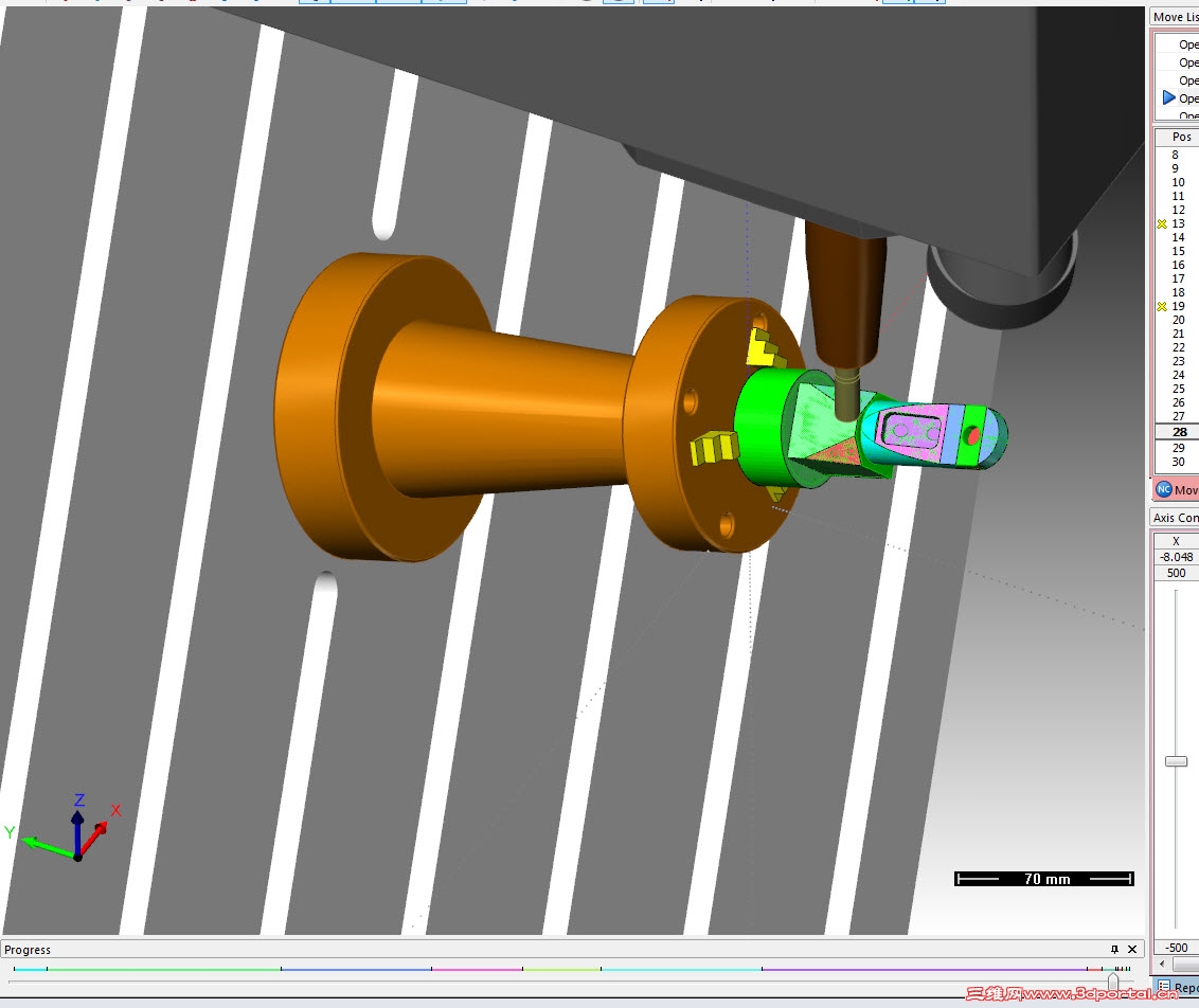

[求助] SolidCam 2011 SP4 安装后出问题
发表于 2012-2-16 10:52:05 | 显示全部楼层 |阅读模式 来自: 中国浙江宁波

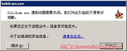

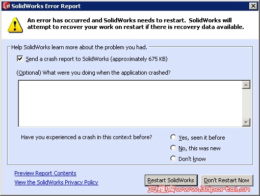

我现在装的是SW/SolidWorks 2012SP1,SolidCam是2011SP4。
6 W9 x: v! \, R) i: X我在台式机上,SolidCam2011SP4可以使用,但是在笔记本上,却用不了,出现如下问题:, j9 E$ q) ?/ [( l
1.jpg 3 h1 Z$ i6 T' l  [, d
' i8 v4 j8 ~2 b  q 2.jpg 2 i: ?% i) n5 P! E; _9 z
. Q' o( v9 n  q( a" U8 p2 a  V' {
不知道会不会有哪位遇到这样的问题过?( K6 [, i1 O8 D
谢谢!

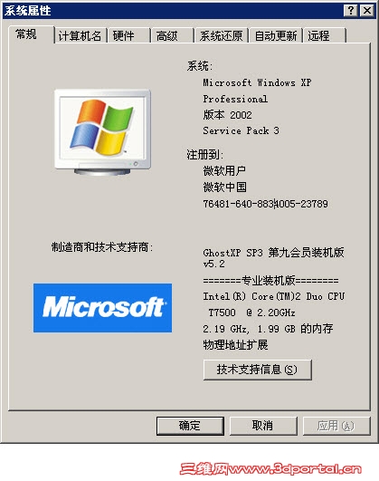

 楼主| 发表于 2012-2-16 12:09:32 | 显示全部楼层 来自: 中国浙江宁波
笔记本机子:
, U: s$ E" U: q$ U) n- t 4.jpg

 楼主| 发表于 2012-2-17 10:26:35 | 显示全部楼层 来自: 中国浙江宁波
本帖最后由 datafield 于 2012-2-17 15:08 编辑 2 @8 i3 P& q6 ^9 y8 [1 f
. M2 l/ Q) p8 K2 w) G
不明白这会是什么错误,台式机可以用,笔记本不能。可能是笔记本的WINDOW系统没有装好吧?我是在原来的XPSP2的基础上,下载升级包,升级成SP3的。

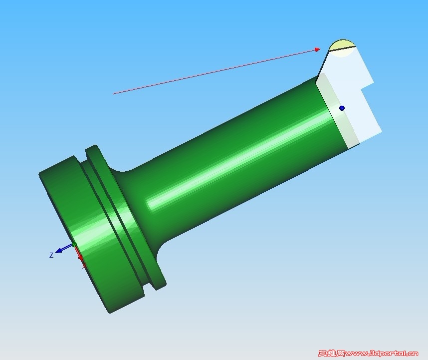

不要笑,车削刀具当然可以自定义, 而且自定义到双刀塔的车铣复合机床上7 Y4 f. y* D( c
想看铁证么?
发表于 2012-2-19 10:24:42 | 显示全部楼层 来自: 中国江苏泰州
我说的是普通车,不是车铣复合。我想看铁证。

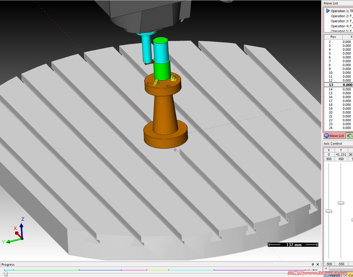

发表于 2012-2-20 23:35:22 | 显示全部楼层 来自: 中国广东茂名
本帖最后由 sonkit 于 2012-2-21 00:28 编辑 . L* S! n, s% U# ^& |
我还在等你铁证呢,是不是技短了?还是SOLIDCAM压根儿就不能?:lol:
/ O" [4 K; b3 ^2 \ZHYJ96 发表于 2012-2-20 20:34 http://www.3dportal.cn/discuz/images/common/back.gif
3 o& q' x5 c$ i; x* L7 F( t' q$ N: R
:lol:   用上激奖法?  y3 E4 M: m% s/ K4 r
9 v3 j1 \- ^" b6 V3 J9 G4 P" P! S
SC自带的零件, 你熟悉的, s0 g0 O0 J! c% x  R, U- p
3 _1 N/ H% m8 B1 _# R. {4 H  V
+ k1 H8 X2 |+ A2 f# E$ L- S2 X
# J4 Z0 \9 I% n3 V& z7 j

; L& |- E% G, q6 {3 ?2 R谢谢您这么晚了发了这么多帖子,但是直到现在也没用看到你的圆形刀片的车刀啊,何不展示一下您的圆形刀片的车刀是怎样调出来的。让大家开开眼,看看CAM里的这一基本功能。再次说明:不是车铣复合。
发表于 2012-2-21 10:06:16 | 显示全部楼层 来自: 中国广东茂名
' q+ Z4 O* @9 [6 B2 t$ r/ _ZHYJ96 发表于 2012-2-21 07:48 http://www.3dportal.cn/discuz/images/common/back.gif
7 q/ {* e* B$ n# @- j不客气
8 B3 ?/ r6 j, P能做车铣复合的刀具,做简单车床的更不在话下了
0 X7 a9 p9 a% I# f+ D比如菱形刀片R角设到你刀片的半径就是圆刀片用, 看下图R6的:( k* g+ E9 [3 ?
$ q+ s5 d% {- @+ v' |1 K2 v$ A. N. O- c0 d$ C8 Z( h, j
" C' M  T& ~9 K2 {8 W6 b
5 O& O  v1 y$ D

发表于 2012-2-21 12:48:45 | 显示全部楼层 来自: 中国广东茂名
你的菱形刀片R角,这里的半径好像不能自由设置,被标准化了,是吧。您能吗?6 p# u; A8 `/ v8 F+ q! n
ZHYJ96 发表于 2012-2-21 11:18 http://www.3dportal.cn/discuz/images/common/back.gif
" L, a: Z5 N# }& }. Z
可以设置成R4.9, 从 0 至你任何所需都行,  清楚了吧0 G4 v( V" t' d* q* s4 v4 F
简单东东, 不讨论了吧 .

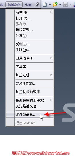

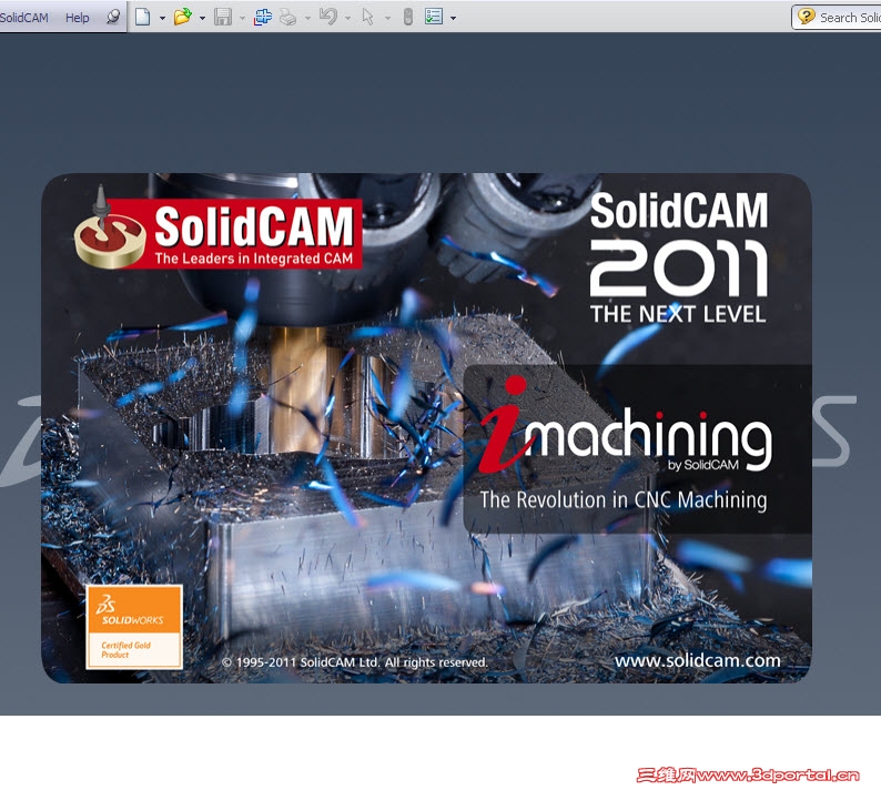

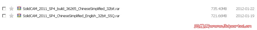

 楼主| 发表于 2012-2-21 18:14:25 | 显示全部楼层 来自: 中国浙江宁波
4 [. h" @  B9 I: Z/ F; b) O& A" F- v( r$ F( j$ t4 Y% X
我的115空间城暂存着两个SolidCam2011SP4,我以前用的是第一个的。现在我卸载了第一个,安装第二个。
7 ]0 e( t" a# N1 L2 j 2012-2-21 18-12-09.jpg ; J& {% J- I: e5 X8 d0 H2 p8 H
( m; B. S& |3 i; K; H9 ^但是一样在我笔记本上会出现问题。9 L3 S& P; s3 Z. `
后来,我发现:
" C) F# j$ B0 f' ^% K. z6 O7 M8 |/ I1 D% n+ o2 `
1. 打开SW后,先点击SolidCam菜单里的“硬件锁信息”。' ?0 e2 I! j; Q3 A8 w6 E- ]
2012-2-21 18-15-13.jpg 8 f# {  W4 A* k  F
8 y& a; O5 `$ `3 @" a: H  a2. 这里会出现一个SolidCAM的启动画面,接着SolidCam就可以使用了。7 |9 d4 v. ]1 {. H$ ^+ x* [
1 H) d9 d7 f( k* [5 ~
2012-2-21 18-15-50.jpg ) }  n0 ?3 b  s0 G8 \
但是我的笔记本可能没有独立显卡还是怎么的,在3D模拟走刀时,SolidCAM又会出现问题,会退出。
发表于 2012-2-22 07:55:29 | 显示全部楼层 来自: 中国江苏泰州
难道调出个圆形刀片就这么难吗?您发了这么帖子,也没看到,因为压根儿SOLICAM车刀不能选择圆形刀片,结果您用棱形刀片加圆角替代圆形刀片(有些场合是不能替代的),可是棱形刀片的圆角被软件系列化了,不能自由选择。谢谢您发了这么多的帖子帮证实SOLICAM车刀不能选择圆形刀片,就算棱形刀片的圆角也不能自由选择。
