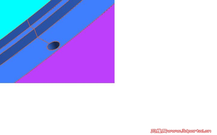

想把图中这一曲面的孔补住,做编程,该用什么命令比较好(UG)?

请问你这个件是实体呢还是片体,实体用拉伸求和(或者实体块修剪),片体用N边面。

不管實體或片體,做一個圓柱把頂面用分割曲面分成兩個面,然後用置換面取代,. n+ q  {. L# j
如果是實體,點一下曲面優化,
% X* U5 x: V; L9 u; j. O8 V& ]+ T1.如果實體面優化後還是兩個面代表這兩個面不相切,不同一個面。
# c0 b" A- k. [& U: h' i2.如果同面則該圓孔面消失,融合一起。
8 |, e. g/ T0 t9 T) P3 q
' \- b+ U' `9 ~0 w5 h樓上用N邊面不是好方法喔!!
发表于 2012-2-17 08:28:27 | 显示全部楼层 来自: 中国黑龙江鸡西
楼上的方法正解,因为这个孔如果是在平面上可以拉伸求和,如果实在曲面上就不可以了哦,替换面是正确
发表于 2012-2-17 14:57:14 | 显示全部楼层 来自: 中国广东深圳
楼上几位的方法都很好,替换面最常用,有的情况用简化体也不错。
