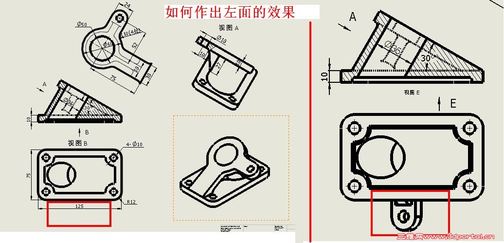

今天在做一个练习题的时候,看到了一个如图的工程图视图,但是不知道怎么做到如图的效果的,请各位大哥指点,谢谢。例题文件见附件。

发表于 2012-2-16 18:20:30 | 显示全部楼层 来自: 中国广东肇庆
1.在前视基准面,做侧视图30度角的最大外形的线构好和主孔的轴芯线画好,作基准付助线...' w+ m( @7 u2 H/ ]
2.开始正式构面......

发表于 2012-2-16 21:08:48 | 显示全部楼层 来自: 中国江苏镇江
你不想看到那个小耳朵吗?可以用视图裁剪功能啊!

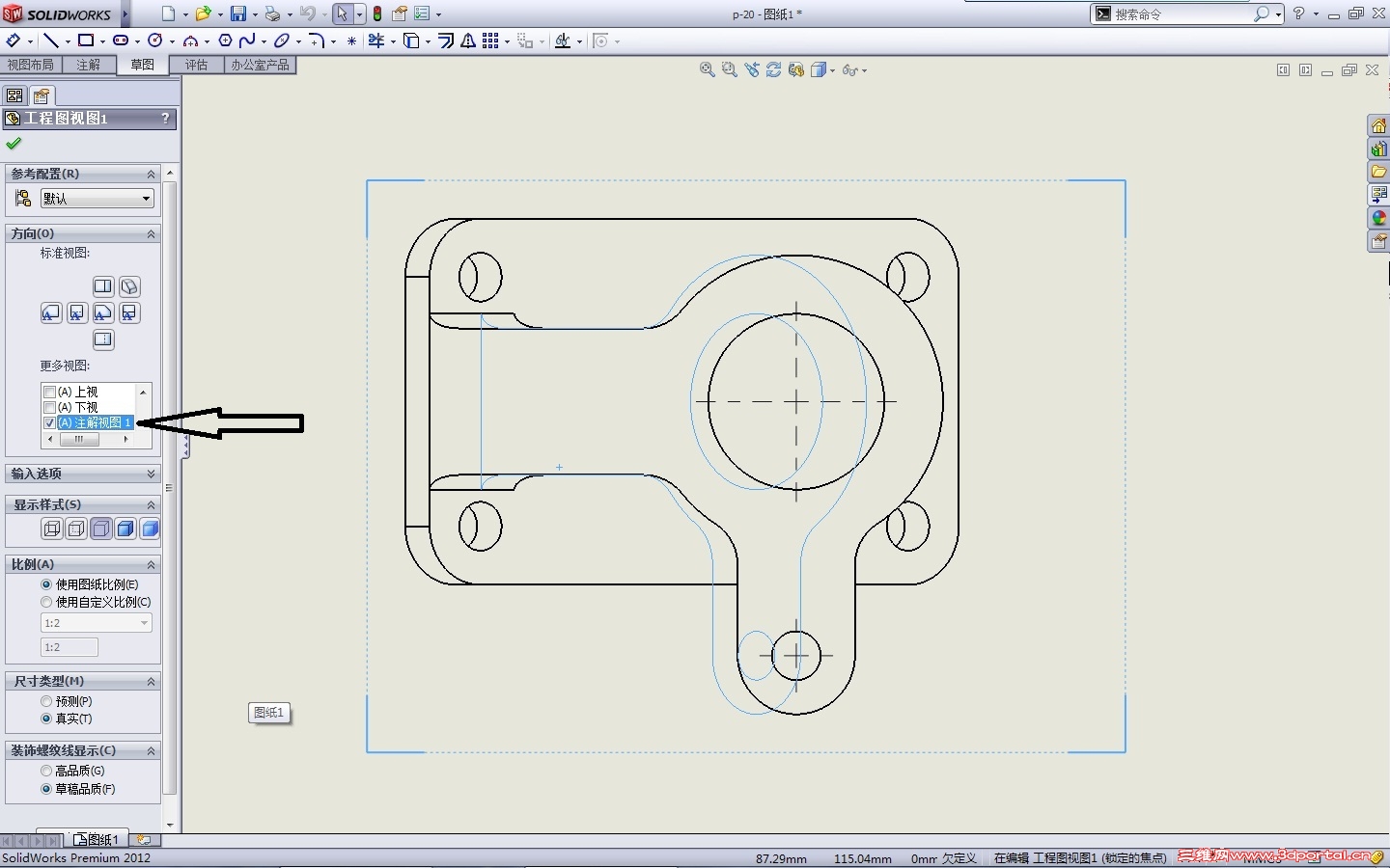

发表于 2012-2-17 13:16:30 | 显示全部楼层 来自: 中国广东惠州
本帖最后由 fsjt 于 2012-2-17 13:42 编辑 2 Y6 p% F: {9 u1 y) N7 o
* x( j5 c2 n- T) v) S) n
1.选项里设置/ d# ^* ^' k  N: Z9 y4 C, |
) a$ G8 j) h: ?3 ]- \/ {# A6 g) A! o7 Z6 Q) I/ [% c+ `  Z
chenjun520601 + 3 技术讨论
 楼主| 发表于 2012-2-17 17:24:32 | 显示全部楼层 来自: 中国上海

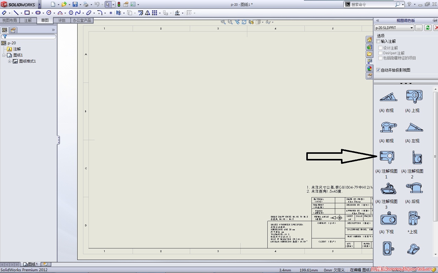

8# fsjt 为啥我的没有注解视图呢?
发表于 2012-2-18 11:00:36 | 显示全部楼层 来自: 中国河北廊坊
你在视图里点击右键,选择只显示切面就可以了
