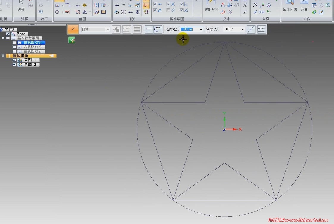

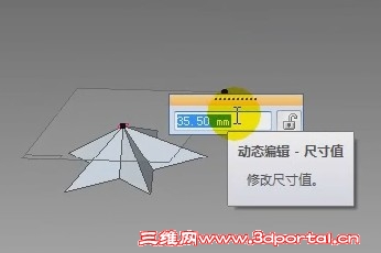

Solid EdgeST4放样五角星建模2 D, j& a5 l( J" e7 ?) `
以前做过一个控制拉伸拔模角的方法来用一个特征做出五角星教程,后来有朋友说这样不大好控制尺寸,也有说用放样来做更好控制尺寸,但却没有找到正确的方法。特地录个操作视频与大家分享一下。
. p' Y/ y) {' \3 O9 E* h4 T3 V& `( n主要是放样用到的上面的顶点没办法搞定。其实很简单。5 ]. m9 M1 j8 F' X9 d
顶点用到的应该是“点”而不是“圆”4 @" c1 E# N* n- T* Q2 d/ m
$ {* W# H. `" E1 b
9 Q2 K1 b& ~, z
