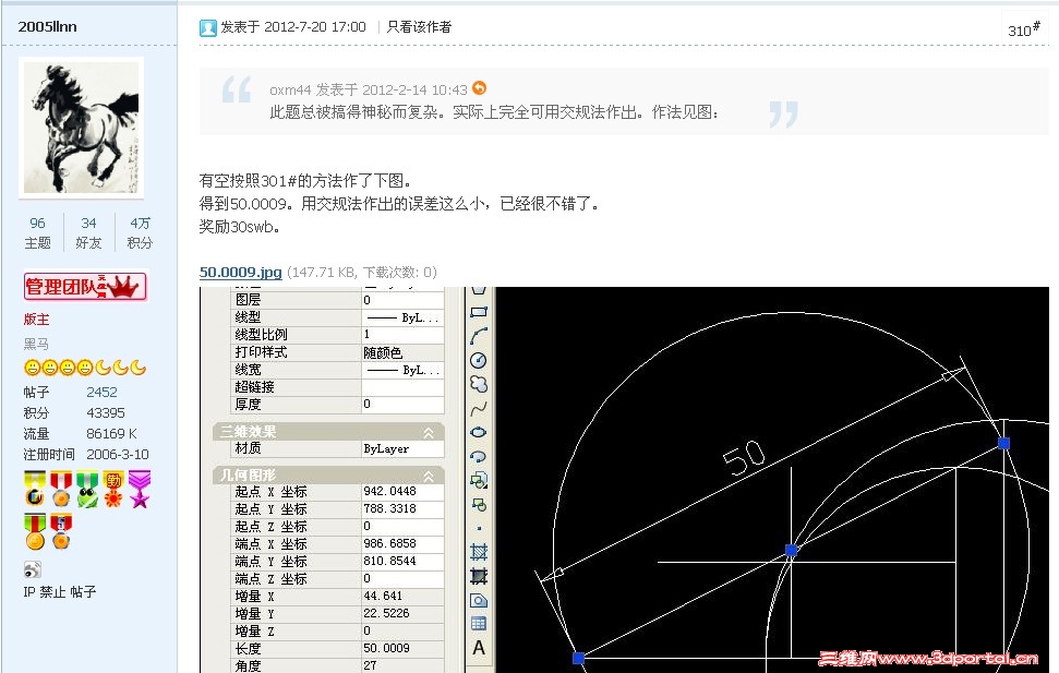

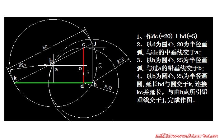

此题总被神秘而复杂化,实际上完全可用交规法作出,作法见下图:
2005llnn + 3 鼓励问题讨论
发表于 2012-2-17 08:44:33 | 显示全部楼层 来自: 中国台湾
只用整数标注,玄机暗藏:lol::lol:
2005llnn + 5 鼓励问题讨论

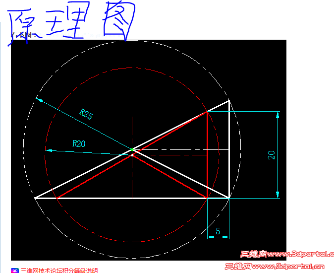

发表于 2014-4-7 07:42:13 | 显示全部楼层 来自: 中国陕西西安
' i! X1 e5 G) h& z) Q& W0 N帮楼主把原理图贴出来。0 }4 D% M6 U& a" a7 K
: H1 c( y8 k, p: K, f: g
20140407-1.PNG + b2 Z0 ]) Z+ J+ d& k
) M, i0 C- {+ v& s9 U. V6 p% s
2005llnn + 5 鼓励问题讨论

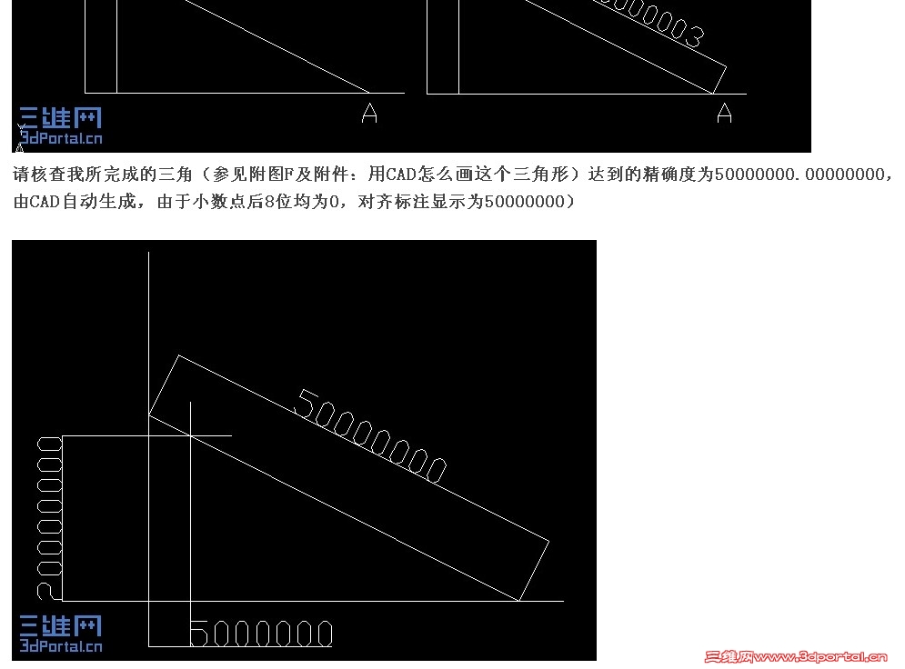

号称“难倒一片CAD高手的直角三角形”.jpg 0 S- ~9 B: S8 b& m6 V+ \
0 [1 i4 F8 o3 p1 M( M/ }! s7 N* Z; B1 M
发表于 2014-4-12 14:36:49 | 显示全部楼层 来自: 中国广西南宁
瞧瞧我作的:http://www.3dportal.cn/discuz/fo ... &fromuid=126245
( u# l) }5 e8 d# f5 B  F6 g 难题2:用CAD怎么画这个三角形.jpg
% d* k% x$ v9 s& V2 j6 U
