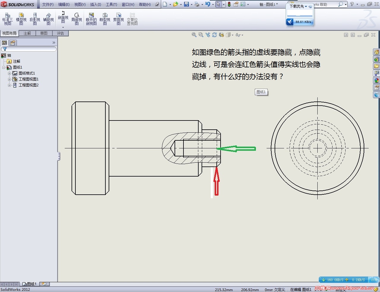

[已解决] 关于工程图隐藏边线的问题
发表于 2012-2-16 21:10:13 | 显示全部楼层 |阅读模式 来自: 中国上海
关于工程图隐藏边线的问题3 r2 v  S: u- s$ w
发表于 2012-2-17 08:34:26 | 显示全部楼层 来自: 中国陕西西安

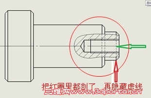

为什么不把局部剖区域放大些呢?& K9 o/ E5 V% f3 v
楼主这种剖法,不太标准呀.

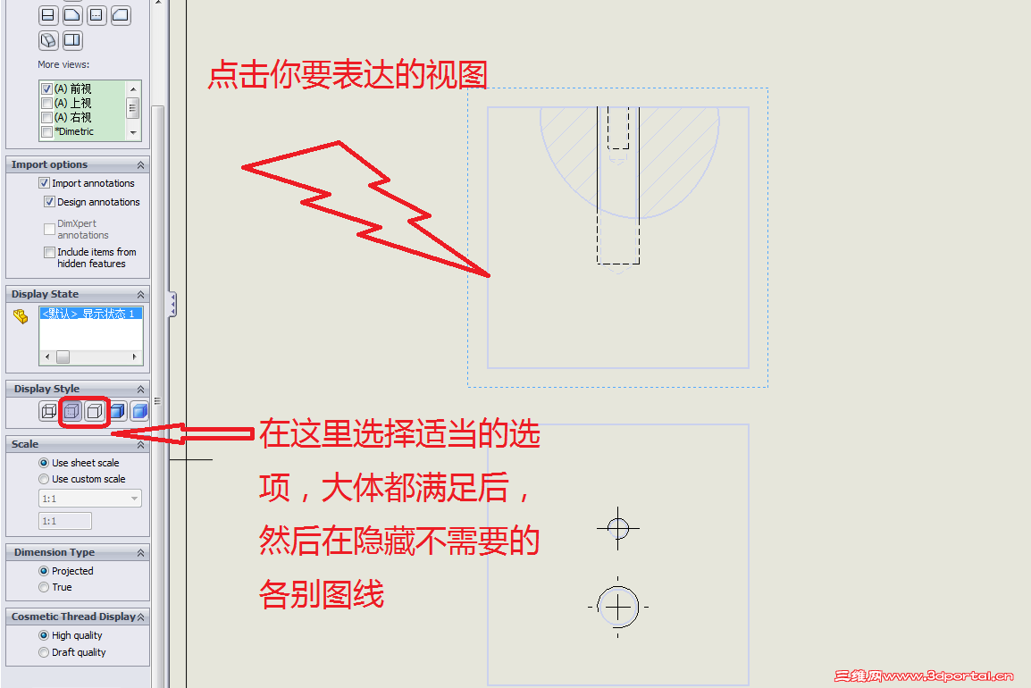

1 z, q/ F8 P+ Y( a! g+ Z剖视图中一般不能有隐藏线,选择一下合适的参数吧
chenjun520601 + 2 技术讨论
发表于 2012-2-17 09:17:12 | 显示全部楼层 来自: 中国上海
发表于 2012-2-17 18:34:35 | 显示全部楼层 来自: 中国上海
按照隔壁大叔说的应该可以

好像SW还不能做的你想显示那条线都可以的地步
