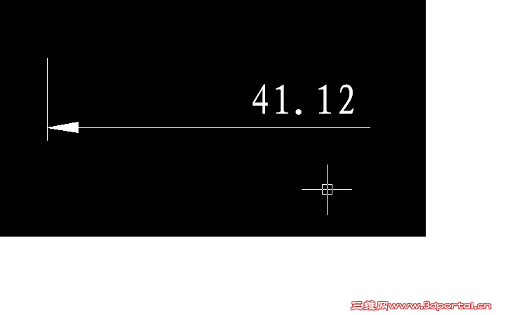

发表于 2012-2-17 09:14:16 | 显示全部楼层 |阅读模式 来自: 中国山东青岛

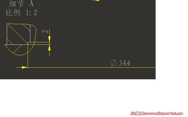

 楼主| 发表于 2012-2-17 15:52:43 | 显示全部楼层 来自: 中国山东青岛
其实我要的就是这个尺寸的尺寸线长度怎么控制
 楼主| 发表于 2012-2-17 15:53:32 | 显示全部楼层 来自: 中国山东青岛
344这个尺寸可以移动但是后边的线太长了

发表于 2012-2-17 21:12:23 | 显示全部楼层 来自: 中国广东肇庆
你先在尺寸属性下将不要的尺寸界线隐藏,后点尺寸线拉动端点,再点字拉动它

发表于 2012-2-17 21:24:49 | 显示全部楼层 来自: 中国广东东莞
本帖最后由 tangcarlos3d 于 2012-2-17 21:29 编辑 # f- Q% K* f2 @; ]8 n7 j
! a) l% q  ~* S2 R& i9 ?
将尺寸移动到局部视图可自动显示单箭头尺寸。如不行再将尺寸的箭头反向即可。本人的尺寸是在草绘是标注的,在drawing里是自动标注的。

发表于 2012-2-17 22:12:12 | 显示全部楼层 来自: 中国江苏扬州
- G. d3 h! I' N本想做动画的,没软件
2 ^: D/ B% M$ o* r1 s6 s) T未济 发表于 2012-2-17 21:12 http://www.3dportal.cn/discuz/images/common/back.gif
/ S6 a$ ?4 J2 w; B. C+ t  O  b' C
3 `- _1 K% I7 P+ L& ^. r6 X3 r对的,这种方法可以实现,具体请看以下图片:5 w1 I8 G  t) i* ]
8 n" ^3 J  m: M: t: x+ L; j4 o; T 111111.gif
 楼主| 发表于 2012-2-20 16:23:39 | 显示全部楼层 来自: 中国山东青岛
多谢各位帮忙,问题解决了
