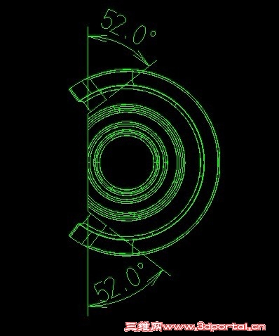

9 Y+ G& h$ r7 s; l8 b' F+ o想了很久 一直都搞不出来 如何用4轴旋转轴把那个右侧的斜面弄出来

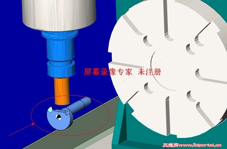

你上面有X5吗???我做了 发个视频给你看下

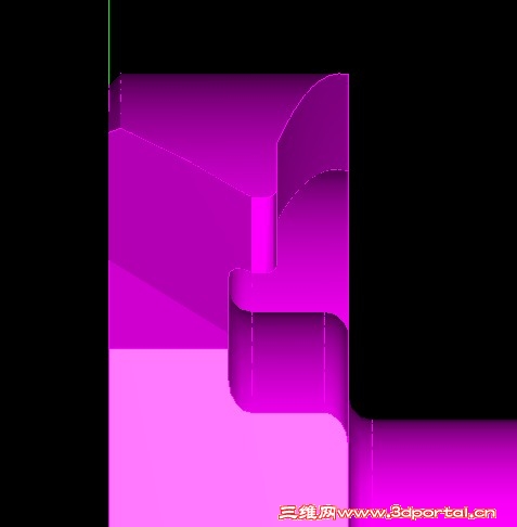

发表于 2012-2-17 15:58:30 | 显示全部楼层 来自: 中国江苏苏州
! ~8 G+ q! I, {5 A0 i+ `7 g/ a: Q/ t: G
13# zomojp ; \6 }* y' W7 i7 K
其实你这就三个角度呀  手编也可以搞定,加工的话 车床没什么难度  加工中心的  三爪夹外圆,x方向定位。y。z的程序坐标原点就是四轴的旋转中心。我的程序随便做的 。侧面没有精加工。等会我把文件转下mc9 。
