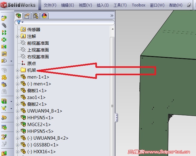

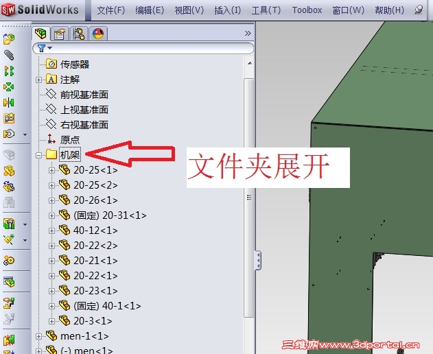

# L; F9 R9 S6 b1 e  i" `如图,我把装配图中一些相关的零件整合到一个文件夹中,现在我希望在材料明细表中只显示一个序号。但是实际上这个文件夹中的所有零件都会有各自的序号。  U. C) E8 h" s) U8 S6 Z
' j/ `: S5 j  \& P' i
因为还有其它子装配体,要求材料明细表必须为“仅限零件”类型,所以把这个文件夹中的内容单独做一个子装配体也不行。
0 k  V0 N# L" }4 Z, C, I
# R' I9 n/ R( m4 T1 N; D' c! Q有没有办法让同一个文件夹中的内容在材料明细表能否只显示一个序号?

可以倒是可以的,但是我不知道楼主为什么要这样做?既然其它子装配体要“仅限零件”,而这些表面上看是在一个文件夹中的零件(实际上是直属于总装配体的)却要合并一个序号。如果确实有一些零件是要合并成一体的,如外购件、焊件等,习惯上我们再建模时,应建成多实体零件、焊件等零件模型更为恰当。
# A4 D. W6 ?8 H; x$ e) j6 y* y  K
既然你已经做成这样了,这里给出一个不得已的办法,是否能解决你的问题。0 H, g% X' t! L; `; r9 I
1、将文件夹中的零件用SW的功能合并为新子装配体并保存为外部文件# j- _$ k: {+ z, Y% t
2、关闭原总装配体,打开子装配体另存为同名的零件(Part)6 S, l! I0 L) l2 H
3、关闭子装配体,打开原总装配体,将同名零件替换子装配体
& i( b, G. Z9 `$ b/ o6 i这样得到的总装配体中的那些原文件夹中的零件只有一个序号,而原文件夹中的各零件都装配在子装配体中。

其实,也可以在文件夹中的只保留一个零件在材料明细表中显示,其他的零件都右键在属性中勾选上不在材料明细表中显示,当然这也只是一种变通的方法!

这也可以,但是重量不对了,可以在质量属性中启动“指派的质量属性”手动输入重量。
