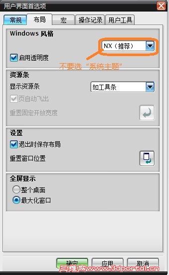

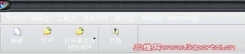

谁知道怎么改文字颜色和界面颜色???

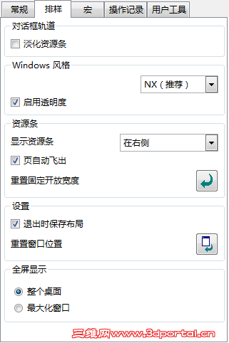

用户界面,排样  NX推荐 。

二楼说的很对,你大概把文字风格搞成“系统主题”了,所以单改文字在UG中不可行。

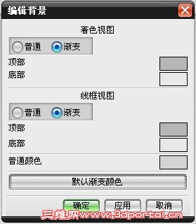

界面颜色更改,“首选项→→背景颜色”
