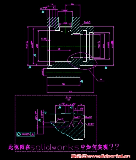

请教各位。如何实现放大视图的半标注,在solidworks工程图中如何实现。
5 S2 i! c7 S0 v) g补充:关键放大视图部分剖切后尺寸怎么标注??放大很容易实现,但放大后每个槽的直径该如何标注出来?

楼主的贴子的意思是不是想问如何实现你图中不规则区域的放大图,是不是这样!

 楼主| 发表于 2012-2-17 21:16:02 | 显示全部楼层 来自: 中国广东深圳
2# wenmk123
& t  q; x  Z+ q# O关键是视图中的尺寸怎么标注。

发表于 2012-2-18 07:59:31 | 显示全部楼层 来自: 中国广东深圳
他是想做出放大视图后再来标注尺寸,你把他全部放大后标好再裁减视图
发表于 2012-2-18 09:43:16 | 显示全部楼层 来自: 中国辽宁盘锦
双箭头的没那种格式,我也是自己画出来的,不过没法关联,也就是说工程图移动后不跟一起移动。类似密封圈沟槽都习惯这样标注,是个很头疼的问题
发表于 2012-2-18 10:51:08 | 显示全部楼层 来自: 中国河北廊坊
可以用注释去标注,也可以标注全尺寸再影藏一部分
发表于 2012-2-18 12:07:11 | 显示全部楼层 来自: 中国江苏常州
跟6楼方法差不多,不过MS更简单一点儿,$ z* S* {6 O2 ?
你可以先把局部放大的范围选的更大一点儿,把整个直径都包插在内,然后半标注尺寸,
; u& Z2 ^& v" C; H标注完成后,再在原放大视图的特征树上右键,选择编辑草图,再缩小草图范围到合适位置,确定即可!
 楼主| 发表于 2012-2-19 22:10:54 | 显示全部楼层 来自: 中国广东深圳
9# chenjun520601 ; n/ S; T+ @0 g; x$ J$ ~3 q
六楼的方法貌似在剖视图上不能得到裁剪视图的,你说的这个方法也许可行,谢谢,我试试看。

 楼主| 发表于 2012-2-20 19:56:50 | 显示全部楼层 来自: 中国广东深圳
谢谢,9楼的方法好,已经试过。
