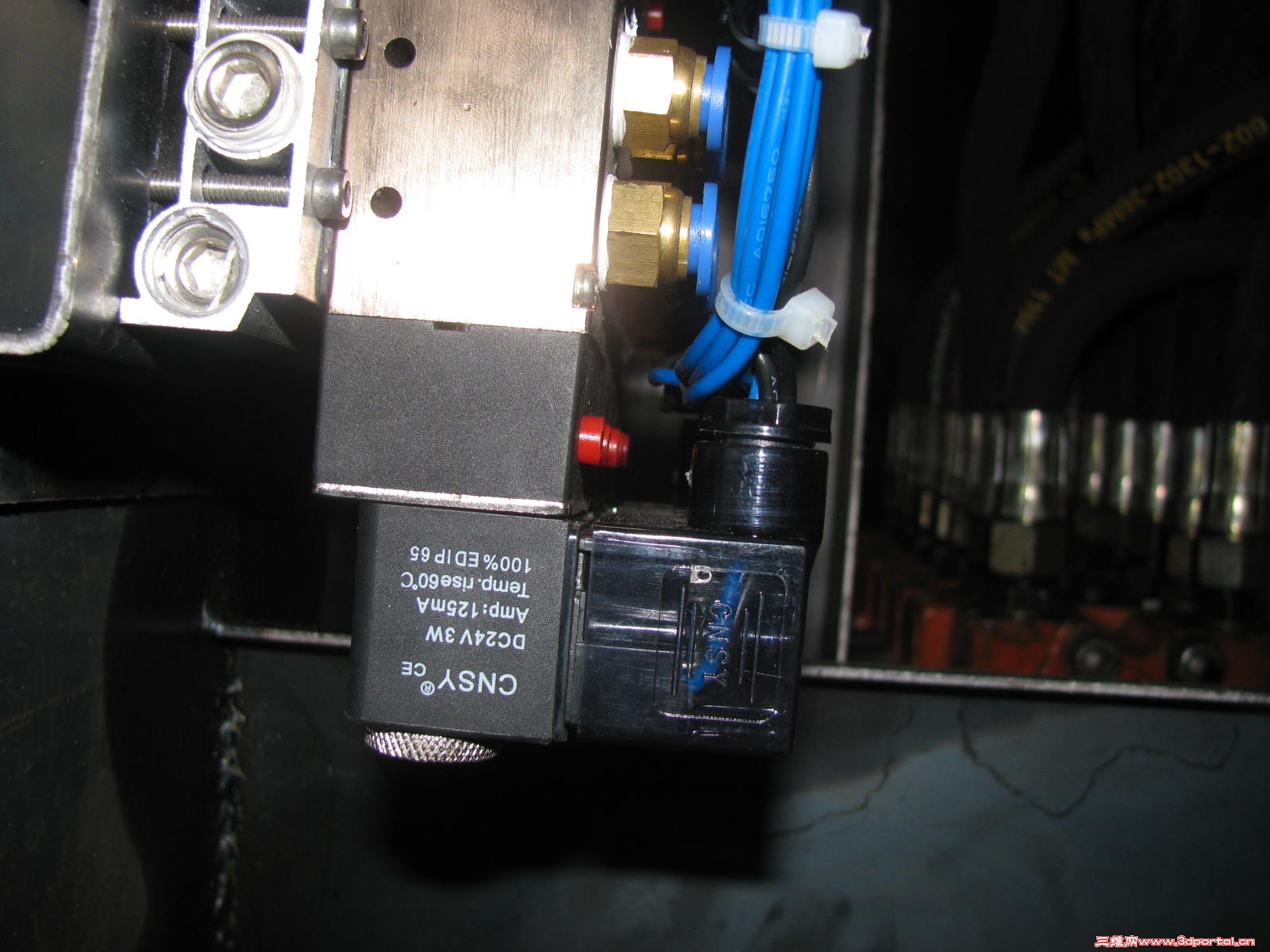

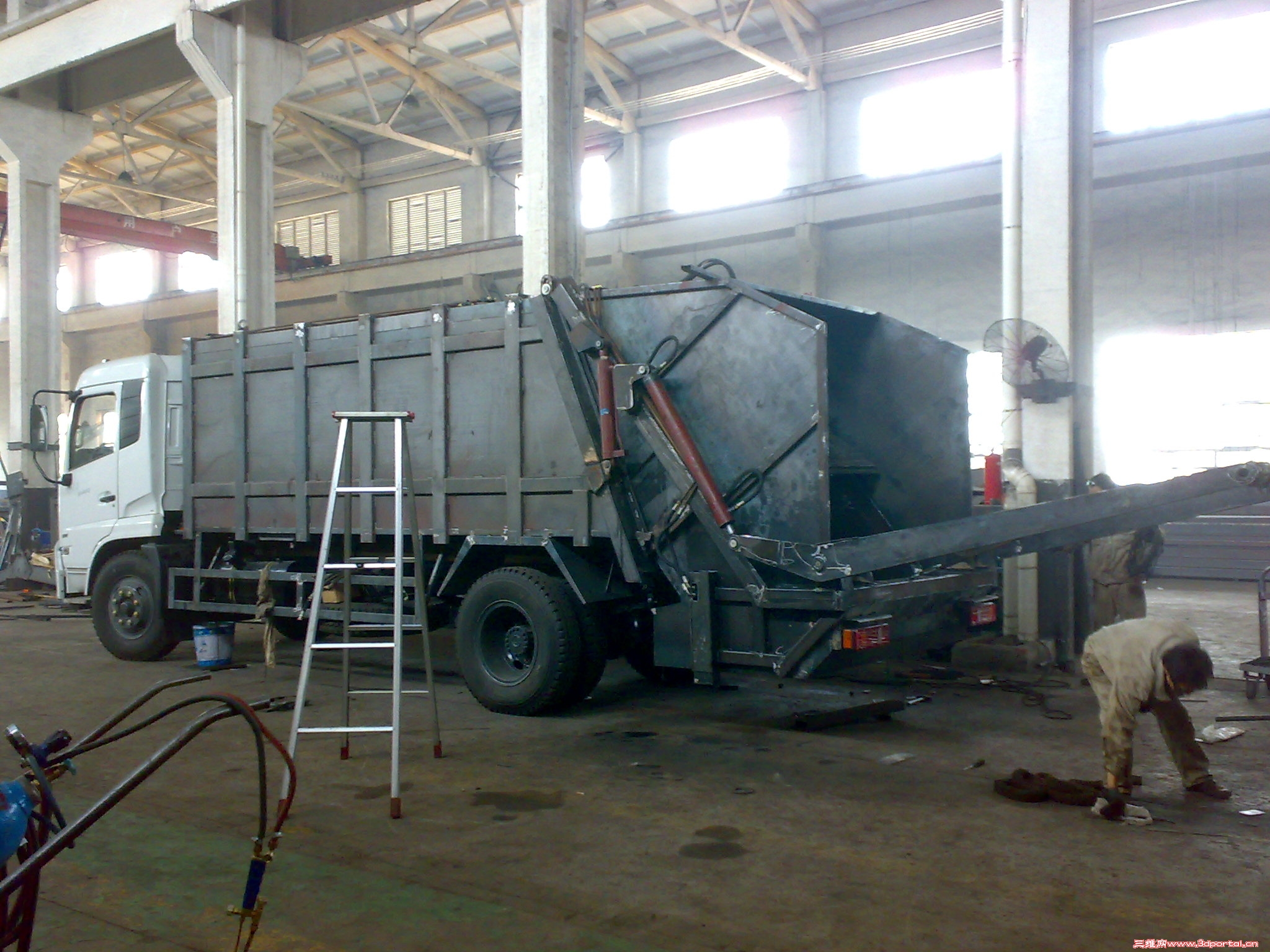

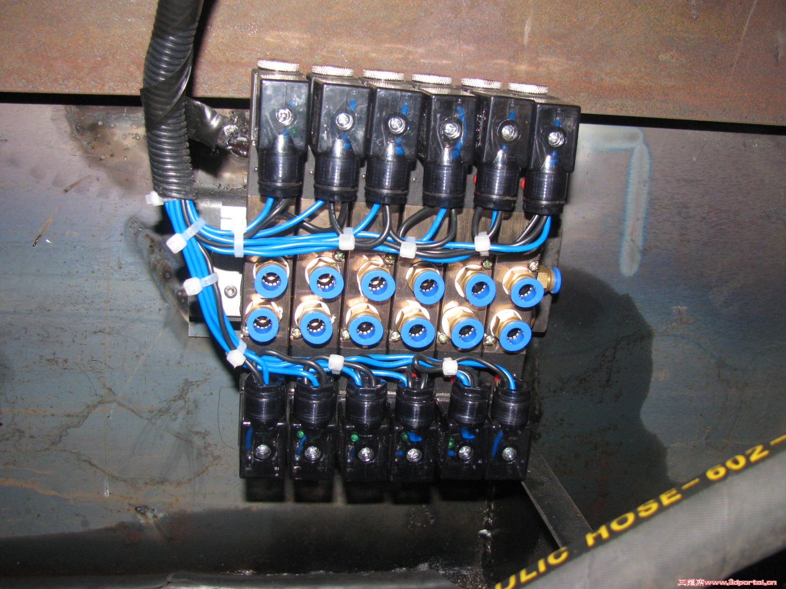

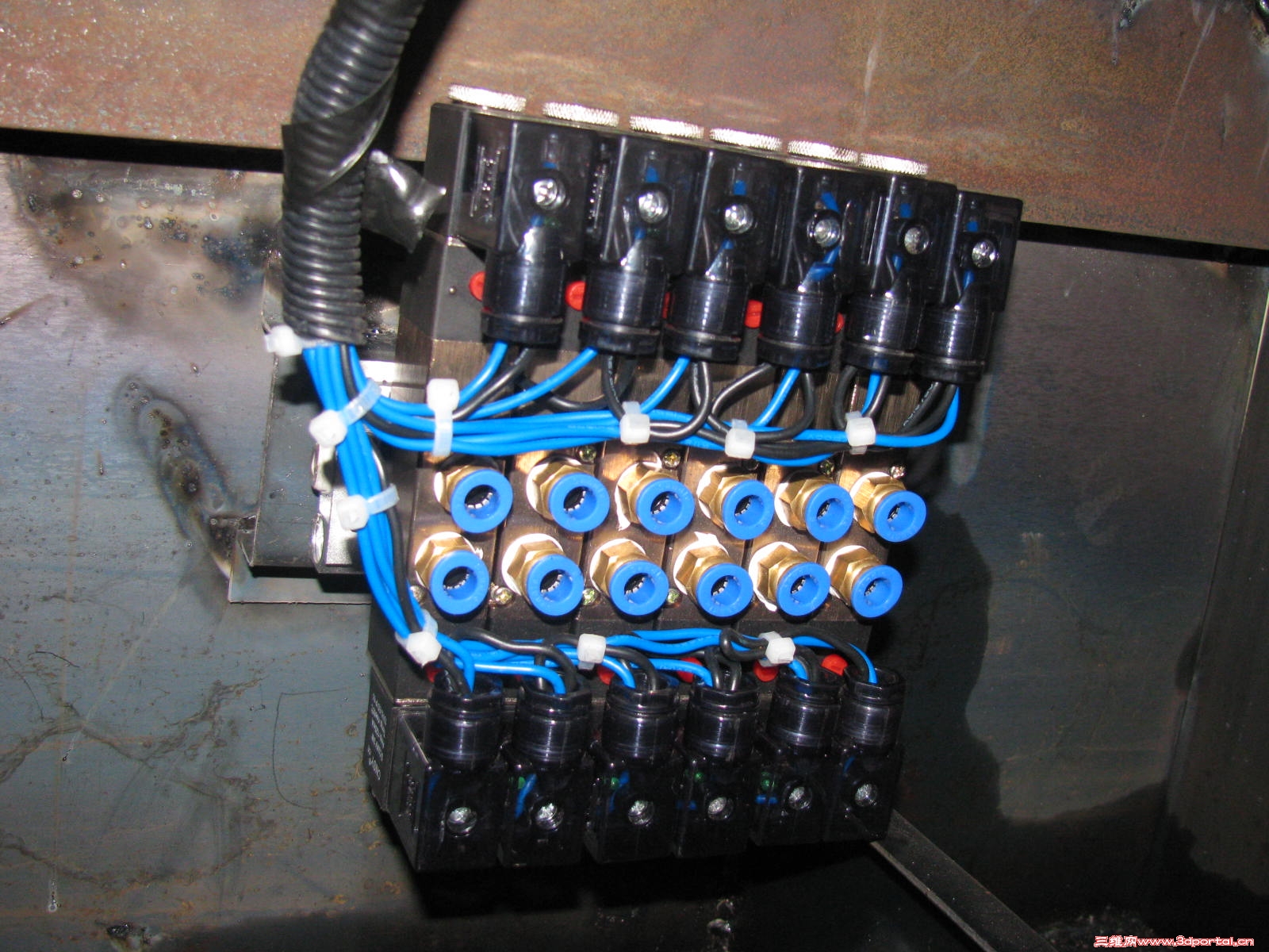

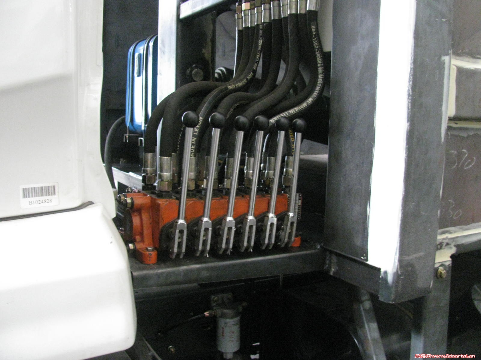

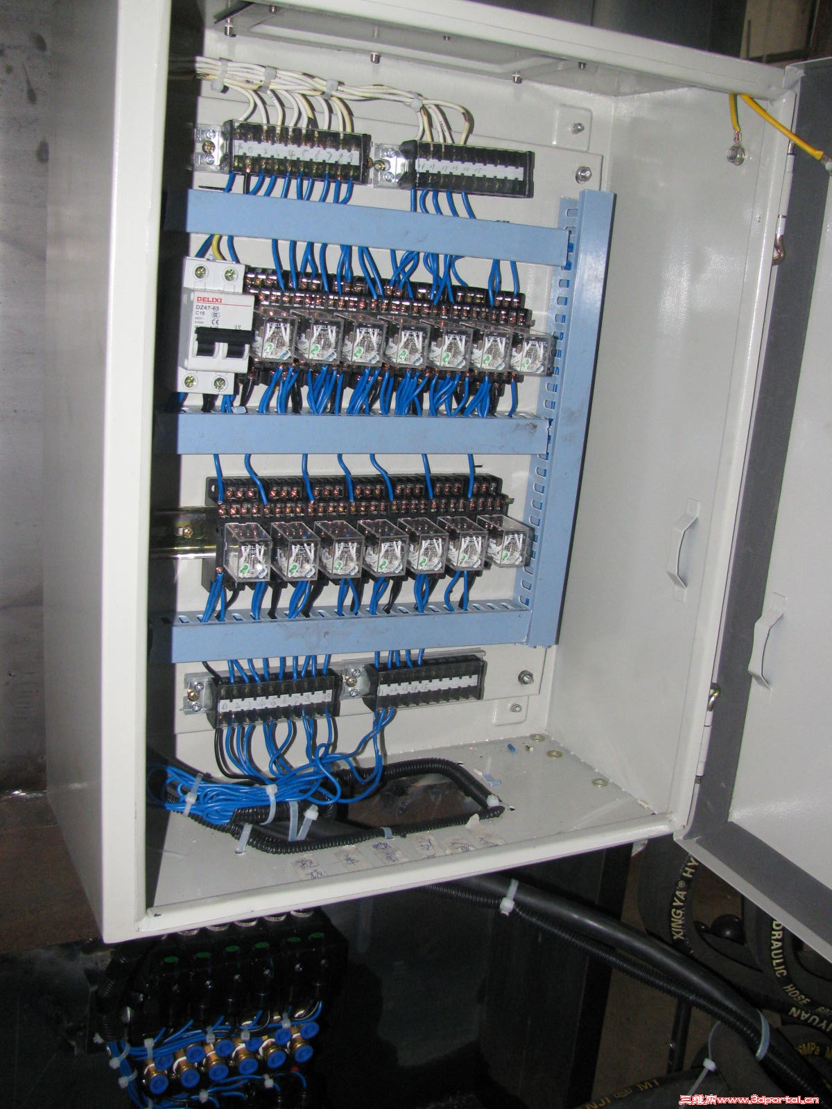

小弟不懂这个控制系统的原理,只知道是电控制气,气控制液的,具体是什么原理还希望各位大虾指点呀!
发表于 2012-2-18 09:10:49 | 显示全部楼层 来自: 中国湖南长沙
这是中联环卫的车子吗?

不是的 2# xianmt

请问这种控制系统叫什么呢?是可编程控制的吗?想找个相关的人来安装解决呀 3# nijiuzhan

看样子是用气阀来控制多路阀换向。感觉直接用电控多路阀一样可以实现功能,就不用这么复杂。
 楼主| 发表于 2012-3-3 20:00:35 | 显示全部楼层 来自: 中国湖北武汉
电磁阀方便但是性能不可靠,油时候容易坏,有手动的就可以很可靠,电磁的坏了就可以用手动的了。 7# hustzhxj

气控换向阀,这个不复杂的。
发表于 2012-6-19 23:20:50 | 显示全部楼层 来自: 中国福建龙岩
这个就是通过继电器的逻辑控制,来控制气阀,用气压来控制多路换向阀的换向,很简单的一个系统
