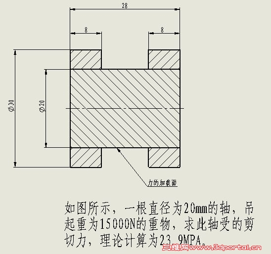

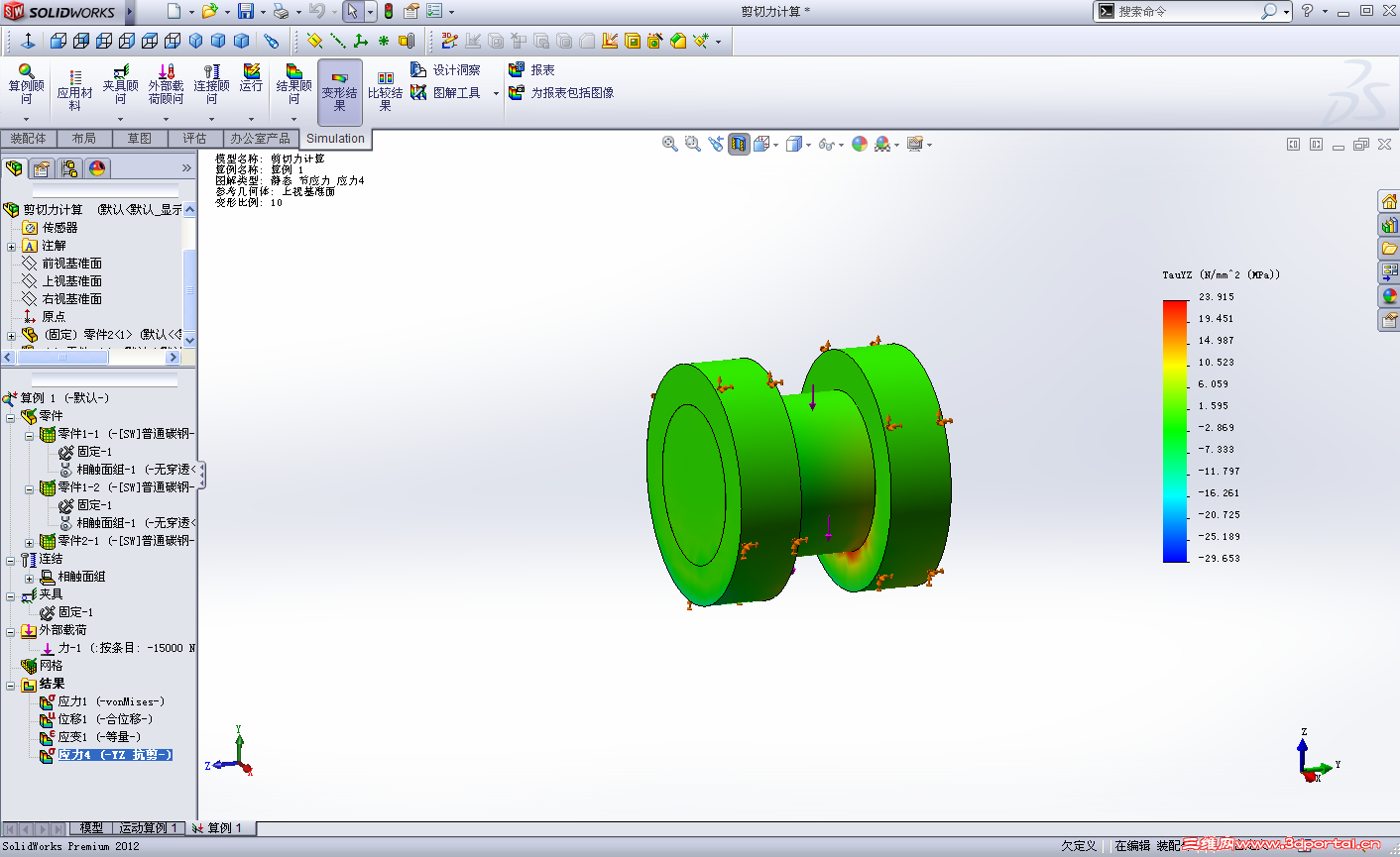

一个简单的材料力学问题,各位说说你们的实际经验吧,如何约束,用装配体分析还是只分析轴呢,网格该如何画分呢,不要看问题简单,动手试试噢,
发表于 2012-4-21 11:38:32 | 显示全部楼层 来自: 中国山东济南
我也想知道,用切割法把两侧隔离 和 去掉两侧的装配件,会影响到剪切力的分析吗?请高人指点
发表于 2012-7-14 09:21:47 | 显示全部楼层 来自: 中国四川成都
只分析轴就可以了,但是你要先把两端的支撑面分割出来,约束条件要跟实际情况一样。sw群:41954949

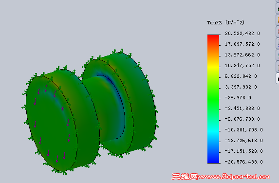

小弟刚学,用装配体做的。材料普通碳钢,全局接触,载荷用轴承载荷,抗剪结果显示20.5MP。请指正。

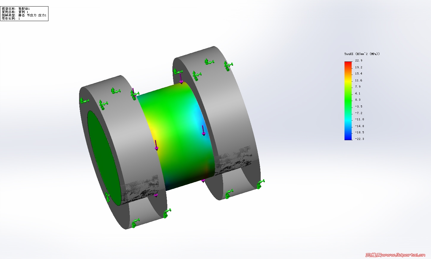

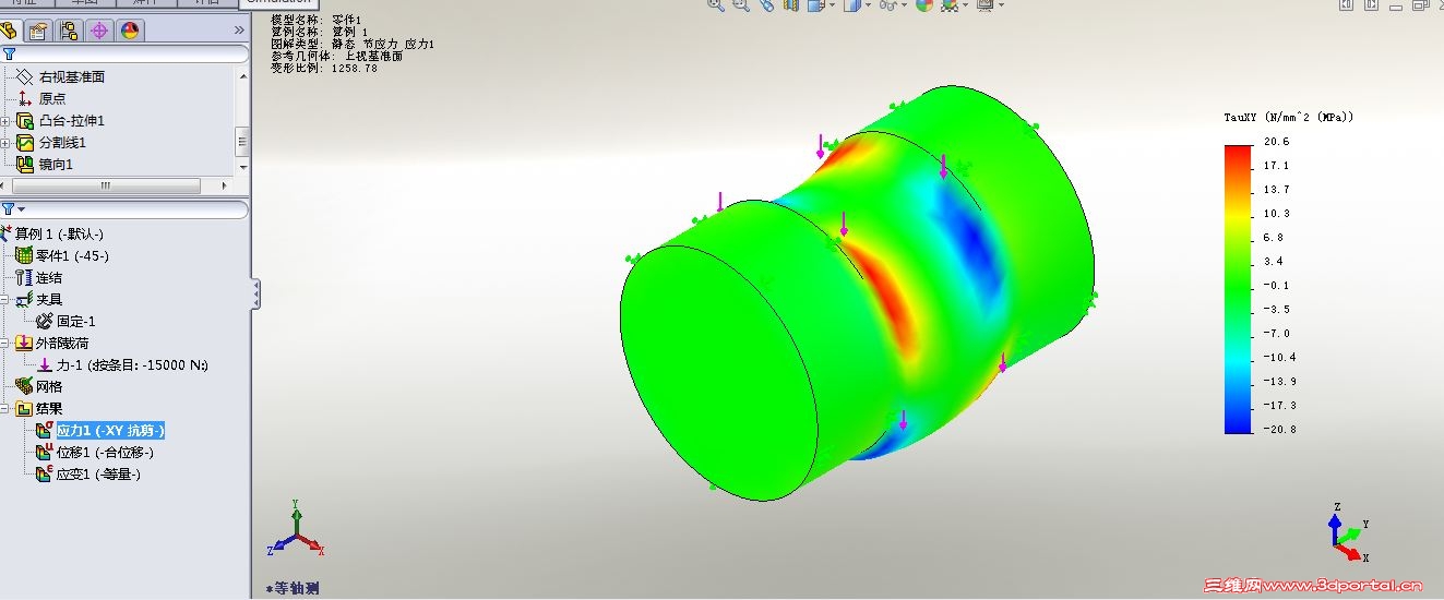

发表于 2012-10-31 20:48:15 | 显示全部楼层 来自: 中国浙江湖州
我计算的。。。。
发表于 2012-11-12 21:52:59 | 显示全部楼层 来自: 中国山东威海

发表于 2012-12-22 21:19:07 | 显示全部楼层 来自: 中国江苏盐城
这个不需要装配体分析的,零件分析就可以了,只要不是高精密的机构,正常零件分析就可以了,而且用零件分析,计算效率很高,网格划分也不需要多细,计算出来的结果和实际试验差别不大
发表于 2012-12-28 19:18:05 | 显示全部楼层 来自: 中国上海
wcmjmw0 发表于 2012-11-12 21:52 static/image/common/back.gif8 n# L( \$ k. ]7 ~; ~) X- c
看看我的结果,和理论基本相符
) K$ g, r3 m" o& j3 Y这种情况不建议使用分割线,还是装配起来比较好......

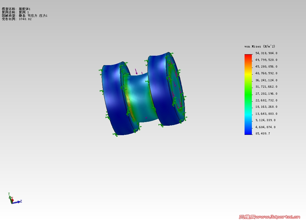

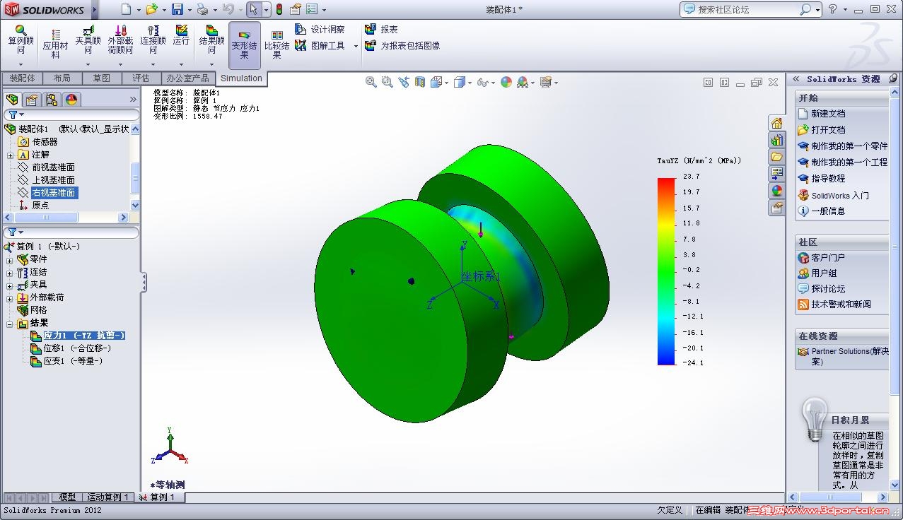

发表于 2013-4-7 15:41:05 | 显示全部楼层 来自: 中国江苏无锡
我也算了一下,帮我看下,我设置的有错误没有!
发表于 2013-4-8 11:58:18 | 显示全部楼层 来自: 中国江苏无锡
今天又做了下,在发上来给大家看看!昨天发的是应力不是剪切应力

 楼主| 发表于 2013-4-9 21:23:24 | 显示全部楼层 来自: 中国湖南衡阳
我个人认为这个两端钢性都很大,在这种情况下,单独分析一根轴与一起分析,应力应该差不多。在约束的地方,刚性大,是可以用约束来表示的。
发表于 2013-4-22 16:45:17 | 显示全部楼层 来自: 中国福建厦门
我的运算结果

发表于 2013-5-2 23:56:34 | 显示全部楼层 来自: 中国广东佛山
wcmjmw0 发表于 2012-11-12 21:52 static/image/common/back.gif7 `' U( R+ Q: w8 z8 O. l! t1 l- g
看看我的结果,和理论基本相符
# M- z1 U: R/ Z9 A! f1 Q% m6 G( W大哥请问为什么左右的剪切受力不太对称的?我觉得左右同时受压或者受拉吧?!各位大哥可以贴出受力分析的图片吗?我总是做不对

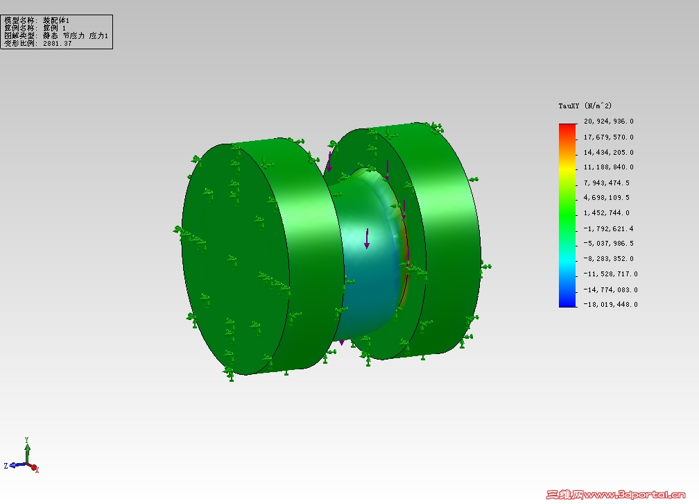

发表于 2013-5-13 17:56:08 | 显示全部楼层 来自: 中国河北保定
新手,刚开始起步学SW。
% C! Y9 E1 j) s6 e" _) {- F) s. o% }这是我做的分析,用装配体分析的。符合理论计算值

发表于 2014-3-29 15:21:32 | 显示全部楼层 来自: 中国四川成都
其实我认为这是一个吊钩的模型,载荷不算小,安全起见,应允许两边环体发生位移而不是保持在圆柱面上的刚性。所以在两端圆环上端各加一段长方体,将约整束加在长方体顶面上,下方使用轴承载荷,轴要把面分成三段,加在中间段上。这样应更精准。分板析中刚性的锐边对接触部位会产生很大的应力,而实际产品有倒角和间隙,并不会出现高应力。而COSMOS建建议压缩圆角及倒角以提高效率,这点会导致分析的迷茫。。。

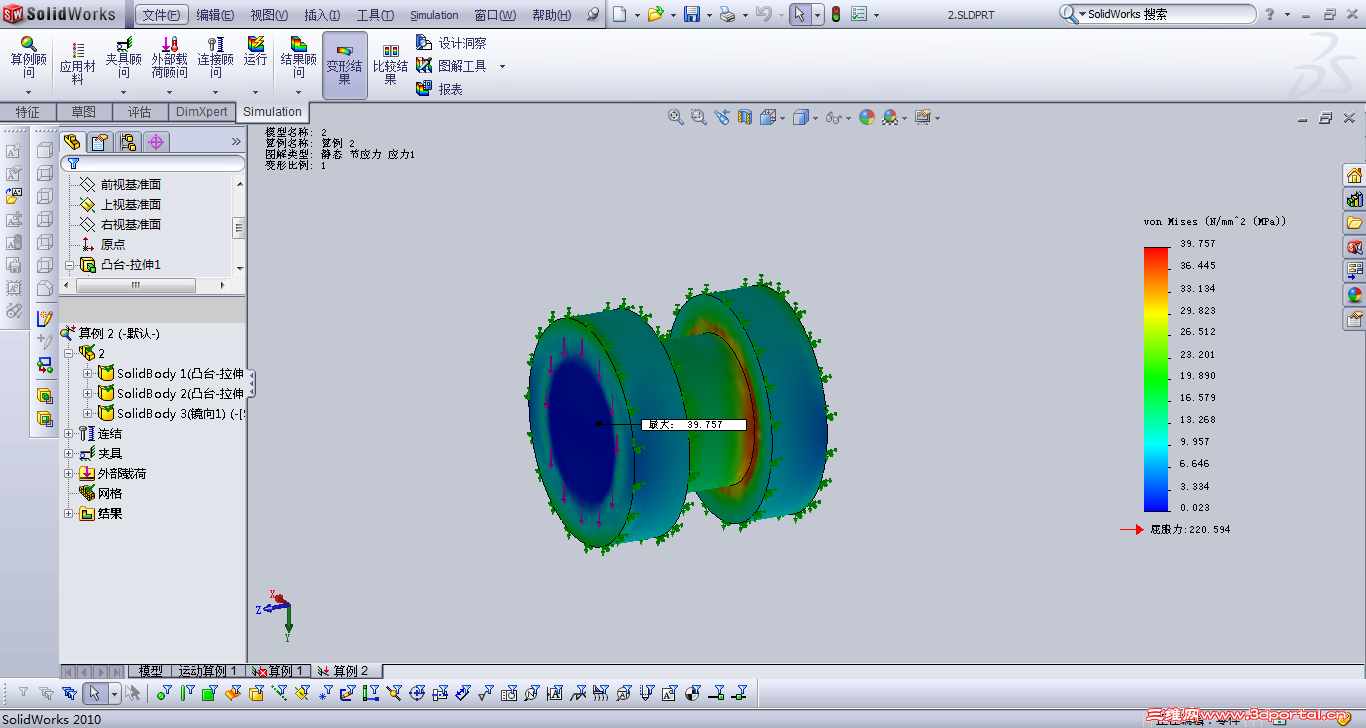

发表于 2014-4-15 10:33:22 | 显示全部楼层 来自: 中国北京
自己做了一个,装配作的,也不知道对不对,跟上面的有点区别,大家帮我看看吧。
