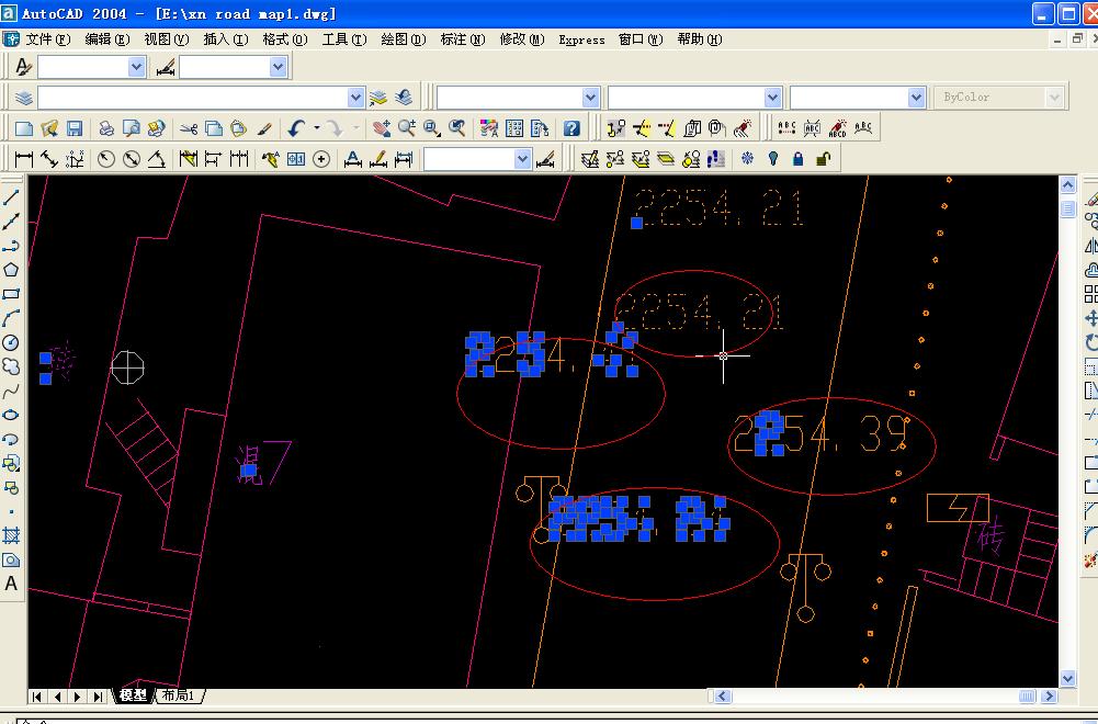

发表于 2008-12-4 15:58:48 | 显示全部楼层 来自: 中国浙江嘉兴
文字分解后他的位置变掉了 想让他不变位置 有没有办法

发表于 2008-12-9 16:52:31 | 显示全部楼层 来自: 中国浙江嘉兴
爆炸命令对注释文字数字不起作用的 是不可以分解的 下图我是用了文字分解 明显是比画  就是整体分解后注释文字数字都有移动 和原来的对不上了 注释2.jpg

发表于 2008-12-10 09:29:58 | 显示全部楼层 来自: 中国浙江嘉兴
wrb106
你分解后你的注释文字的位置没有移动开去?我分解后的注释就跑开了 我用的是04版本 扩展是额外装的
