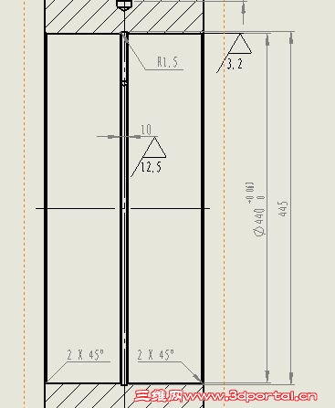

如图:用旋转切除型成的特征为什么标注不出直径符号  尺寸445

发表于 2012-2-26 17:19:50 | 显示全部楼层 来自: 中国广东珠海
剖视图有些位置是不能识别 Φ(直径)符号,所以要手工添加!...........
发表于 2012-2-26 17:26:28 | 显示全部楼层 来自: 中国广东深圳
有时候软件也有问题,重启下就OK了!
发表于 2012-2-26 19:10:51 | 显示全部楼层 来自: 中国宁夏银川
不是软件的问题,剖视图就是这样的

是可以标注直径的,重启一下软件试试,或者是你剖切的不是圆环的中心,你440的尺寸肯定是自动生成的,而445不能生成,说说明这两个圆柱不同心,你检查一下两次圆柱是同心的剖切吗?

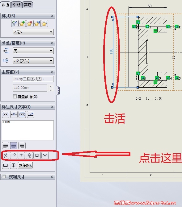

发表于 2012-3-20 22:16:06 | 显示全部楼层 来自: 中国广东江门
可以的,先在实体零件上旋转切除特征时将该草图就标注直径式样(点草图实物线,点旋转中心线,在中心线的另一边点击放置尺寸),然后剖视平面一定要过草图旋转中心线,选此工程视图,再点注解工具栏下的模型项目,则此带直径符号的尺寸会自动生成;不想这样做,就要像以上有人说的那样手动加上。
