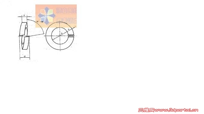

求各位帮忙解决:波形垫是怎么画的如下图,给个prt文件。

创建螺旋曲线,草图画截面,扫略生成需要的螺旋实体,切口。

弹簧垫圈啊,用螺旋线画

: J0 }1 S, |7 M, V- B7 ]3 l# X螺旋线  扫略 OK!/ c7 P* Q, J) E" r* L' }
