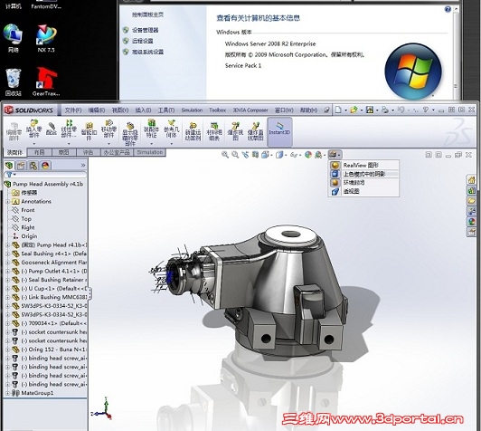

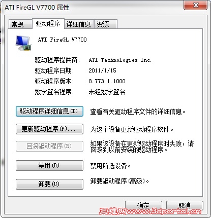

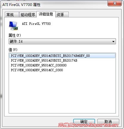

! I! B, ~2 ]1 i6 B/ o. [4 w这个是以前自己修改的驱动程序,装了win ser 2008 r2 64位的系统后一直想用realhack2.0或是通过修改注册表来打开solidworks2012里的realview,结果使用了realhack2.0之后在使用sw2012时是能打开realview,但马上便黑屏重新启动电脑。而通过修改注册表只能打开以前版本的sw,对sw2012而言是不起作用。现在使用了这个驱动便什么版本的sw都能打开realview了。2 r1 T) _2 x; k$ [  q1 x+ q( o
在安装这个驱动的时候也不一定是要先卸载原来的驱动,只要:控制面板-硬件-设备管理器-显示适配器打开下面的显卡属性,选驱动程序-更新驱动程序,在打开的更新程序窗口里选浏览计算机以查找驱动程序软件,再选从计算机的设备驱动程序列表中选择,再选从磁盘安装,然后找到这个驱动程序里的FirePro_8.773.1.1_Win7x64_112278\Packages\Drivers\Display\W76A_INF再按确定,接着系统会跳出个窗口,当然选择的下面一个安装现在的驱动,重新启动就完成了。
& E+ R) b# p! M, E$ I" o这个修改过的驱动CCC不能使用,但这个不影响软件的使用,如果需要我只上传驱动。
2 e8 M: B. M, Q- [* O; y4 x) c 改卡1.jpg 改卡2.jpg
