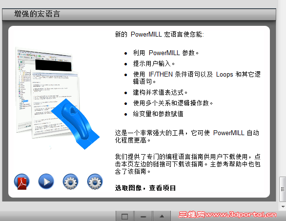

 楼主| 发表于 2012-2-24 09:15:59 | 显示全部楼层 来自: 中国广东广州
6# hexuan07
, y1 C5 o5 t0 V/ l9 i( C
% O  K) @2 a( IPowerMILL 2012版开始,对宏进行了加强。可以:
9 [  I% n0 D$ }$ N% S8 A- N  I! K0 @& N7 d1 l9 j) S3 ^2 ^
1. 创建基本的宏
; R8 n; G, Y0 X/ T% h) D6 e! }2. 添加宏变量
% C; R7 J" p" E" s. h* w. V" l! @3. 添加宏循环
4 I( _  m5 |0 f$ R6 Q: P  S4. 运行带参数的宏" h) p* y! T! ]* y; i
5. 让宏具有判断的功能
5 `: ~/ r: o. g. G9 q6. 在宏中使用函数
4 p. `; Y1 k) k- ?' Y  n7. 使用SWITCH语句
5 a+ D( F+ h1 J2 Z& g8. 宏返回值7 M3 L! Y4 `6 f. @/ a5 r
9. 使用FOREACH循环
6 p( h2 B. {8 R3 }7 u* A6 D* i5 d10. 在FOREACH循环中使用数组
 楼主| 发表于 2012-2-24 09:31:49 | 显示全部楼层 来自: 中国广东广州

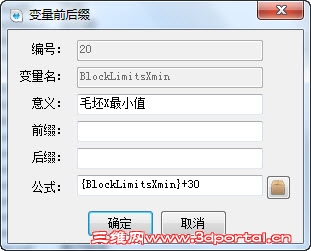

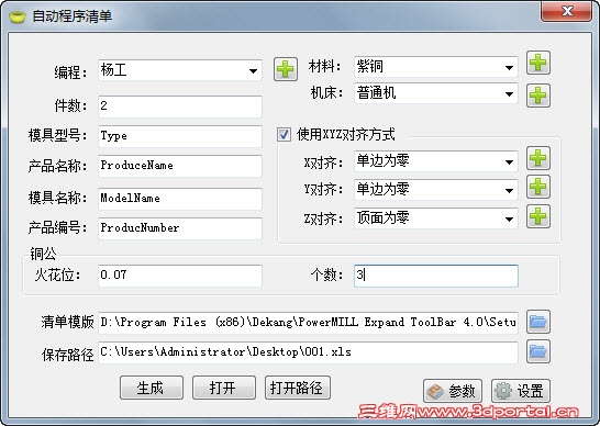

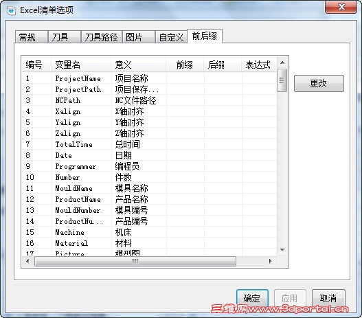

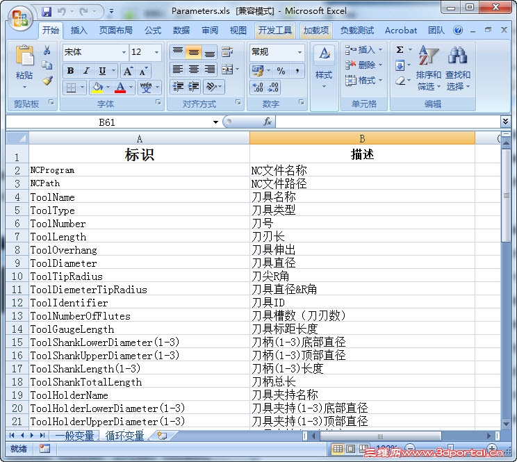

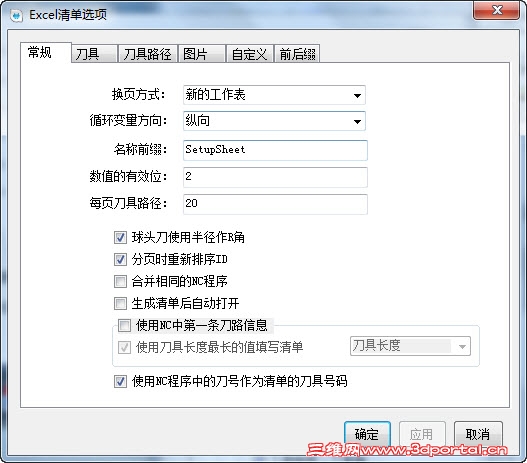

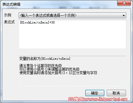

4 p: Q, I( @' ^/ [& a关于PowerMILL程式单。目前已经编写出四种类型。% b. {' E- j& j0 t  X/ ~
% d( ?( Z' g! e3 u4 U
A:Excel清单。. D4 j. u5 w/ \& v
     支持:清单模版自定义功能。
, }6 ]/ S+ d  L& U             多达137个变量的自定义2 m, `; F; S! t6 ]" b' B
             生成速度极快
3 o9 Y, b" \  @             可同时定义11个示意图: Z. Y' s& r  A* _. s* G- A
             可自定义参数命令
' L' B9 r" ?/ C1 [& Z             可自动换页(工作薄,或者是生成Excel文件)0 p9 w1 n( O' U& @  ?$ M5 Z6 m
             可定义参数表达式(自动计算结果)  I0 j* k5 v) j2 u- B+ u/ [4 Z6 A
             119.jpg 9 ?8 L& H0 a7 f- d% w0 U
8 ?; ~9 `4 u7 `8 b% A             123.jpg 5 O+ Y- i/ D/ f5 n
: u' p4 z3 P! a/ h" G             132.jpg
+ a; W/ B! Q# }. e/ \             133.jpg
, q% q% v. }5 u  q* D& ]  nB:WPS清单:(功能与Excel相同)
7 j9 B: ]  n- n3 I9 XC:网页清单(PowerMILL原生支持的清单方式)6 g. h% U4 _# b+ G. L
D:英国工程师开发的网页清单(不支持Win7系统)8 X3 ?6 |$ P% ^3 D) g
* i+ I# }7 E) n( G  }9 h
另:本人正在开发一个清单模块。不需要电脑安装Excel、WPS等办公软件,可以生成清单、打印清单,自定义清单模板(这对香港的公司特别有用,因为我去过的香港厂,他们大多都不允许安装办公软件,特别不允许安装盗版办公软件)
. [; L/ n9 i! E+ T* w' e
- b' G; e) g9 @9 X正在开发当中......

 楼主| 发表于 2012-2-25 09:56:11 | 显示全部楼层 来自: 中国广东广州
11# JimGreen   _. L7 `2 S3 R$ ?3 ?/ i& o1 `1 W1 H
6 u- t6 F1 x- t  g" Z在PowerMILL 2012单击<帮助>-<澵功能说明>,可以查看PowerMILL 2012-新功能网页。在网页的最下面有PowerMILL 2012宏增强的说明。8 }7 q* S; ~3 q* K) |9 z
