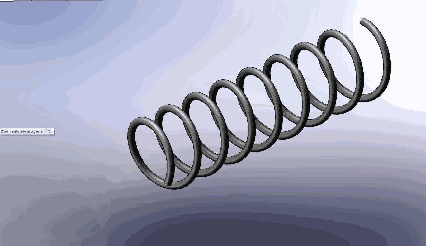

( @6 z% {4 p& ]. e! G, x9 y* k- h& ~3 S扫描沿路径扭转,方程式驱动就可以,曾见过扫描螺旋线也可以做配置弹簧啊?为什我不能做出来,那里做错了..... & Z. W  c( j: }1 n4 T" k
- O# @! n5 i( }. g
sw20120 r9 K# K) `) x+ e, U2 i; \6 R

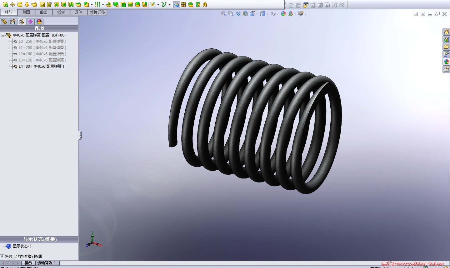

发表于 2012-2-25 10:53:16 | 显示全部楼层 来自: 中国广东深圳
QQ截图未命名.jpg 可以做出来的。  不同的配置选用不同的高度。在设置高度时候,看看是不是下面的选用“此配置”
