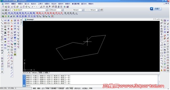

首先用cad任意的画一个异性图形。6 J' N; s3 ^# ~1 m/ T
8 E" r+ ]2 {7 D$ f( Q- |1 G, s 1.jpg ( Y- |) P( x; q/ l2 t& X7 q6 ~

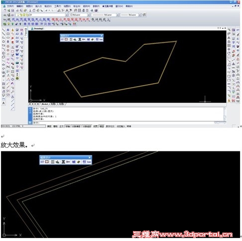

绘制异形零件。

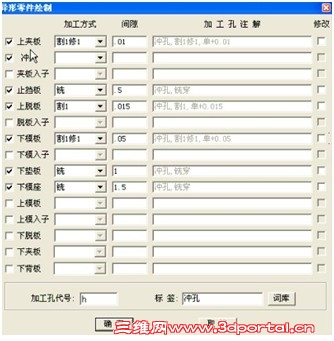

加入异形零件加工方式及注解。8 m. E4 ]5 M4 O, ], e; N

选择异形零件。
( u! u$ c  V" `+ v9 A& I5 h
( `% G/ e% e( W 4.jpg

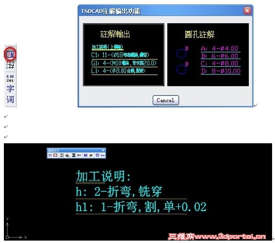

5 a1 Q7 f4 B# b, D2 U+ {5.输出注解选择刚绘制的异形零件自动生成加工说明。1 Z0 d4 h/ B2 a' V4 `" h) l

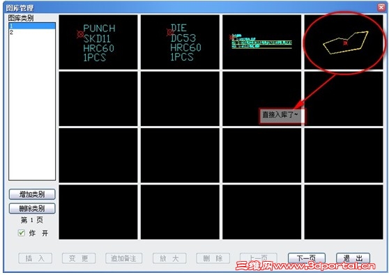

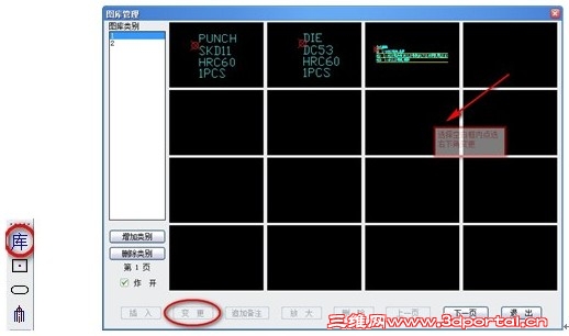

6.点选入库功能选择空白框内点选左下角变更。/ f) ~8 j8 e+ @/ L
5 p, [# Q3 Y7 f( X9 y: I4 N5 A/ m1 ]
6.jpg . `. _3 S) x2 B9 W
7.选择中心点,框选异形零件就直接能入库了。
" S: B* I( T7 Z; ` 7.jpg
& b$ `3 s3 G, t4 B  {, V4 N
# \4 {, n5 ~# P9 v2 L
