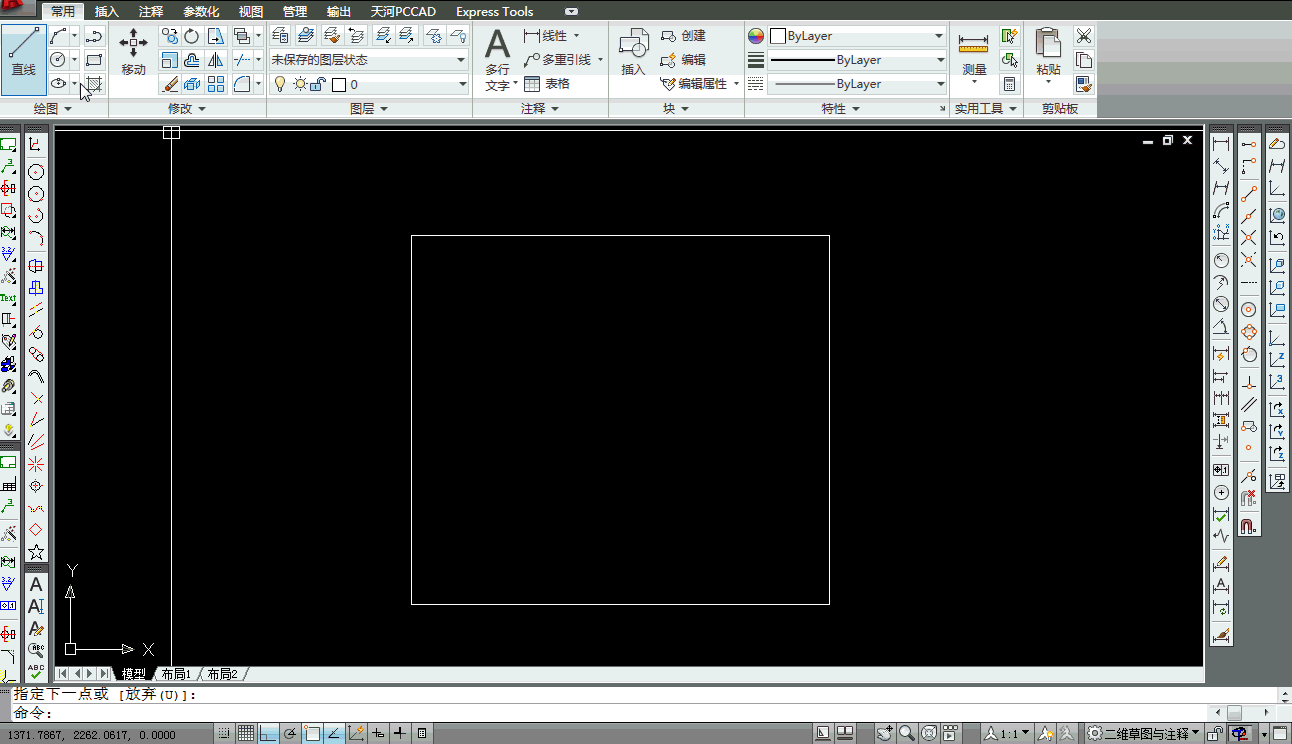

9 [6 ?  A: l3 t1 w+ L& E我想知道:已知外面的大矩形,现在想根据尺寸画出里面的矩形,请问各位怎么定位小矩形左上角第一点?

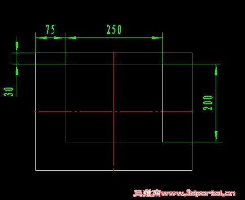

8 F7 j9 ~* m7 d" u% w& G, {后两种我知道,但是还要另外处理,请教第一种是怎么输入?
发表于 2012-2-20 10:08:15 | 显示全部楼层 来自: 中国江苏南京
3# 执着火狐狸
8 o  x! j; L" [0 E: o' }) B" J( P8 y/ ]0 F: p; B" A
请看此图片:
2 A! N' K+ _2 {$ l
, q( S8 c1 n% k& z/ | 777777.gif
发表于 2012-2-20 10:12:59 | 显示全部楼层 来自: 新加坡
选择大矩形左上角那个点8 q0 T, @8 C2 i+ G/ N& |4 p
然后@-75,-30 回车9 f, Y/ z% ~1 N) I; j2 B
你试试
