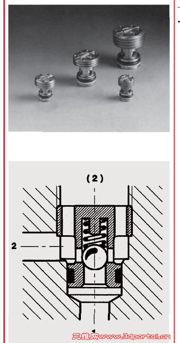

2012-02-17 10.37.25.jpg G( \3 a6 Y; F: L6 v5 F1 d% h* l
这张图片中的两个螺纹插装阀是安装在阀块里面的,左面的是单向阀,右面的是梭阀,总长度分别为13mm和18mm,螺纹为G1/8
4 F! O& h, a8 V6 Y0 f我查了好多厂家(SUN,丹佛斯,哈威,hydroforce等)没有符合的,请问专家和有识之士哪位知道这是哪个厂家的阀
发表于 2012-2-20 11:47:44 | 显示全部楼层 来自: 中国上海
长度一定要一样吗?你可以改装阀块呀,用别的品牌替换也可以啊

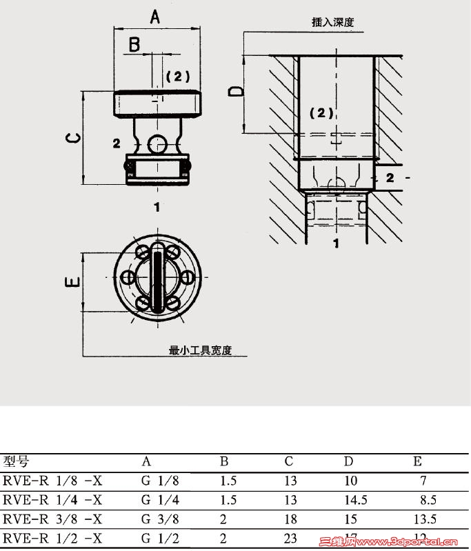

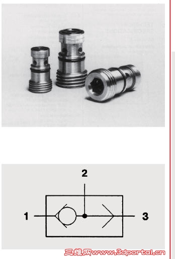

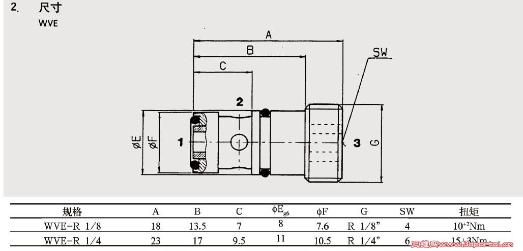

发表于 2012-2-20 12:49:28 | 显示全部楼层 来自: 中国浙江杭州
本帖最后由 zls888 于 2012-2-20 12:59 编辑 & o. K4 y* s$ T$ _' u: D" @6 X: ^
2004759G1 E  m- c+ o; ?) X7 o* I
这张图片中的两个螺纹插装阀是安装在阀块里面的,左面的是单向阀,右面的是梭阀,总长度分别为13mm和18mm,螺纹为G1/81 S. ?. N, p$ S' \) ~- K. D* _
我查了好多厂家(SUN,丹佛斯,哈威,hydroforce等)没有符合的,请问专家和有识之士 ...
: i, V" L5 _8 K淡淡烟酒味 发表于 2012-2-20 11:41 http://www.3dportal.cn/discuz/images/common/back.gif
这两个应该跟你的比较接近吧,贺德克有生产,前些天刚买过。不过阀块自己做没必要用完全一样的

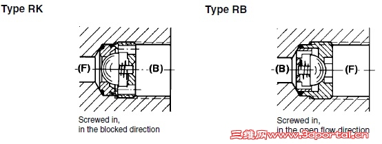

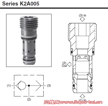

发表于 2012-2-22 14:24:00 | 显示全部楼层 来自: 美国
Parker也有类似的东西$ R% o, ?. x( S6 I5 _0 ^; ~
单向阀轴向尺寸更短。
$ F4 P+ O& W' W( J3 b0 D- a梭阀除钢球外还有锥阀形式的。
9619 + 2 技术讨论

 楼主| 发表于 2012-3-14 15:16:47 | 显示全部楼层 来自: 中国山西太原
就是贺德克的阀,呵呵,谢谢4#
