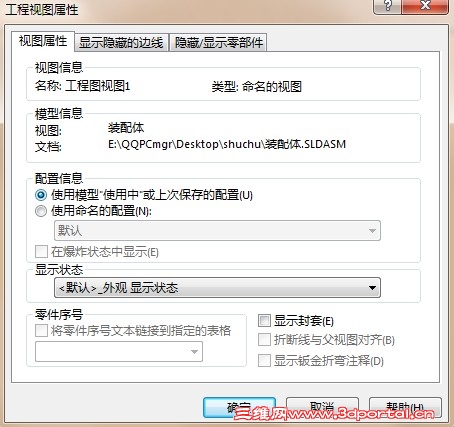

发表于 2012-2-22 08:34:24 | 显示全部楼层 来自: 中国天津
步骤:
8 p! W" G! e% v1.打开你的工程图,发现原来的工程图都不显示。8 O) E* G8 m* {
2.右击本应该有图位置,选择属性,更改为下图的设置(配置信息):7 q* e2 d$ X$ G1 s2 h+ u
  |; n0 @1 z) ~: ~  y3.这时发现特征树有了隐藏的模型图标,点击选择显示1 X; D( D7 U, ?. r  q
4.OK.
