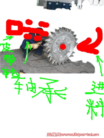

研磨面粉的  ) F0 N0 O* T  @* p2 d
研磨块焊接更换三个: ]' t) p0 [8 k& l$ G: c
悬臂安装的
发表于 2012-2-20 18:07:09 | 显示全部楼层 来自: 中国江苏南通
转速多少?尺寸也没有,重量?

发表于 2012-2-20 18:13:42 | 显示全部楼层 来自: 中国湖南岳阳
转速不会太高,作一下静平衡就可以了。

 楼主| 发表于 2012-2-20 18:21:24 | 显示全部楼层 来自: 中国重庆
转速1400多 重量150KG
发表于 2012-2-21 08:58:57 | 显示全部楼层 来自: 中国山西太原
转速1400多r/min,轴向尺寸不大,只找静平衡就可以了。在长度较大时,不平衡点在高速转动时会产生离心力,这些相对的离心力会在轴向平面内形成力矩,对轴有弯曲作用,在长度很小时产生的力矩很小,可以不予考虑。
plc + 2 技术讨论
发表于 2012-2-25 21:41:40 | 显示全部楼层 来自: 中国河南焦作
从照片看,径向尺寸较大,需要做动平衡,否则运转起来震动和噪音大,影响轴承和整机、部件的寿命。其实你先做一下静平衡(好做),装机试运行看看震动情况再决定是否做动平衡。曾遇到一长年运转的机械,轴承经常损坏,换进口的也不行,做动平衡后,问题解决。
 楼主| 发表于 2012-2-28 17:27:24 | 显示全部楼层 来自: 中国重庆
我们最后是 先装好试车  发现震动强烈  又做的动平衡   效果明显变好

 楼主| 发表于 2012-3-1 21:57:32 | 显示全部楼层 来自: 中国重庆
转速还是高的  最后我们称重是283KG哦
