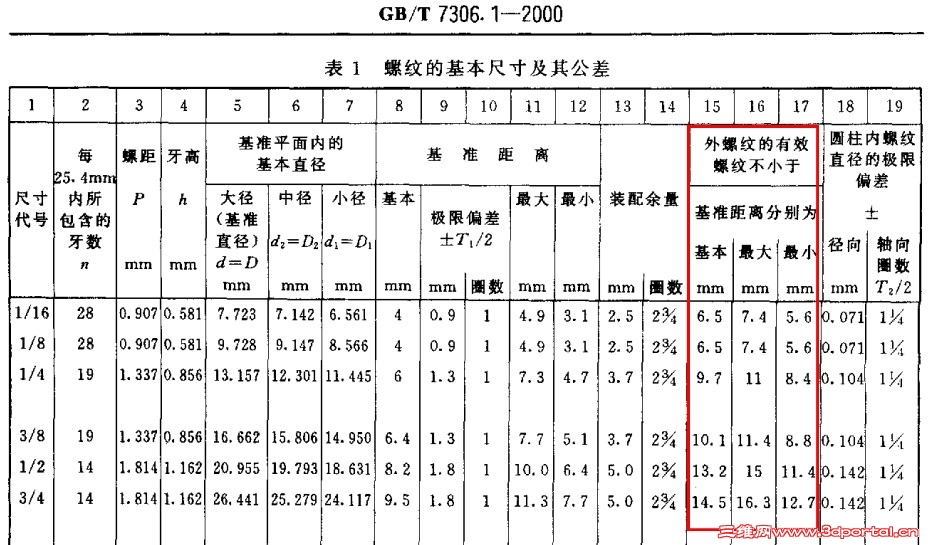

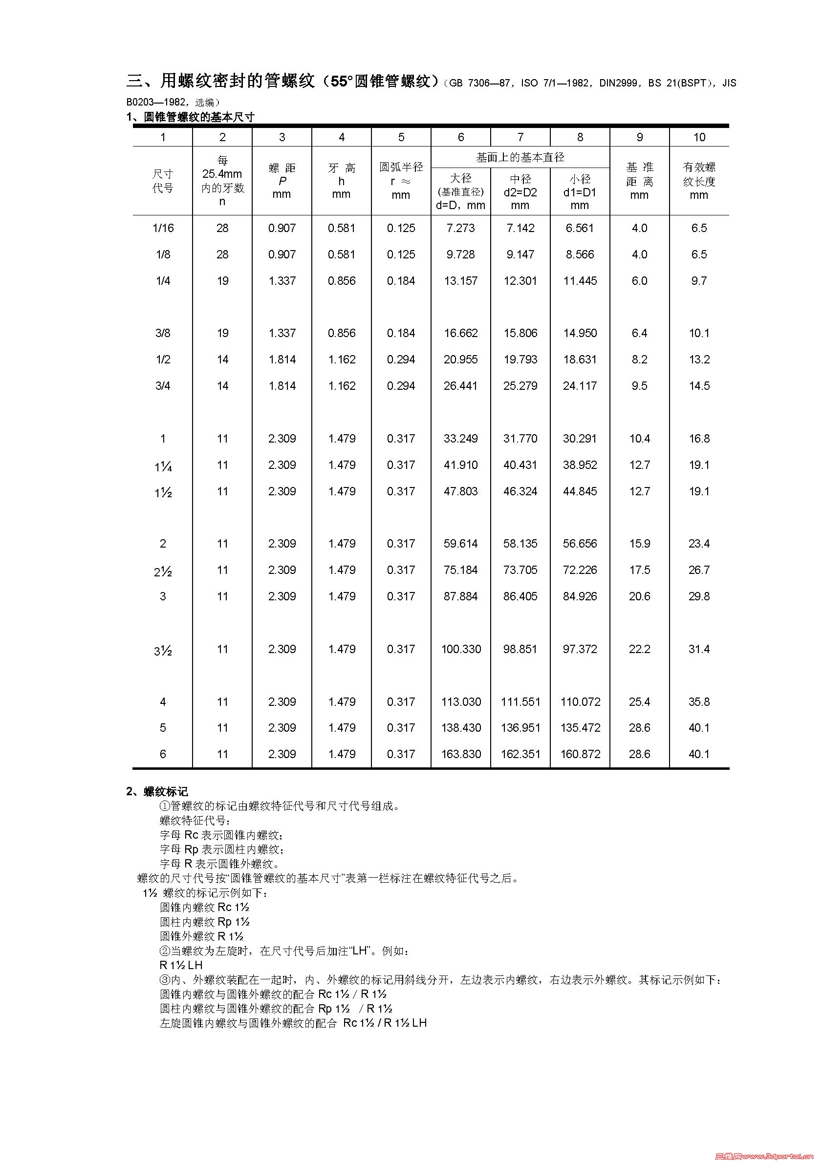

55°密封管螺纹,内螺纹和外螺纹的长度按照标准应该给多少?

) H$ f/ H3 Y0 |( ^# I/ v2 t2 |# z具体请参见下面这个标准
# H- v8 A4 i. s3 P2 f, e # Y& d" w/ S& j
GBT 7306.1-2000   55°密封管螺纹_第1部分:圆柱内螺纹与圆锥外螺纹$ t5 @* \( {2 M! H3 d5 \) N, e) N9 K
