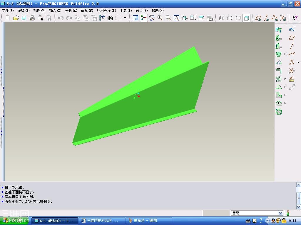

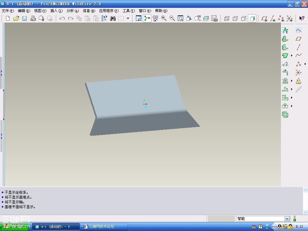

请教一下钣金件怎样标注尺寸?是按照我们常规的做法标三视图,还是要把钣金件展平后进行标注,还是有其他的办法。从工艺角度来说应该是先是拿来一张铁板,然后进行折弯,我不知道图纸该怎么话。请各位多多帮忙,小女子谢谢各位了。

一般情况下只要标注三视图尺寸,工人回自己计算展开尺寸的,如果要做工艺展开图,也可以将展开图与三视图放在一个图面上.

将三视图和展开图的尺寸都标注好,形成习惯!
发表于 2006-5-23 12:40:39 | 显示全部楼层 来自: 中国北京
将三视图和展开图的尺寸都标注好,在画展开图时,每一个翻边大约减去一个板厚 (我是这样画的,并最后施工的),展开总尺寸得有,开口尺寸得有

钣金件零件一般情况下只要标注三视图尺寸,
发表于 2006-10-7 15:13:52 | 显示全部楼层 来自: 中国江苏无锡
复杂的应该出展开图,方便工人划线下料,毕竟电脑画图比人工放样要省事许多

对于版金件的标注,偶觉得最先要把成品的具体尺寸标出来,然后把展开图的轮廓尺寸标出供制造人员参考。

板金件也是一个零件,所以他的标注也是按照国家标准进行标注。' r2 ^2 b# V( \. e' K: ^
如果你们是自己生产,一般会给一个标有详细尺寸的展开图。9 O  `  u, R* B' `* V  y' v
如果是你们外协生产,你只需要给一个1:1的简单标注的展开图。$ D2 z5 j" H, `2 `) _
: `1 z0 U6 F/ @# `不知这样解释是否合适。

这样不是很精确.关于展开长有确定的计算公式.板厚不同和材料不同以及折弯次数不同会影响展开长的计算.
发表于 2006-10-26 15:05:41 | 显示全部楼层 来自: 中国山东威海
展开图和折弯图都要画。如果你不懂的钣金的折弯工艺参数计算,那么尺寸标注最好标在折弯图的三视图上。这要下料的计算就交给搞工艺的来计算了。展开图可以帮助加工的人更能看懂你的图纸
