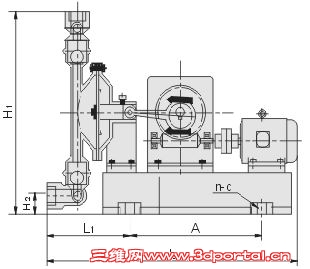

请问:电动隔膜泵是不是不用像离心泵那样确认电机的转向的,电动隔膜泵的电机有没有正反向之分的?

电动隔膜泵是将电机和减速机的旋转运动,通过曲轴、连杆变成滑杆带动隔膜作往复动运,如果电机反转,隔膜泵仍可运行。但可使滑道的受力状况和磨损方向改变,还是不要反向运行为好。

谢谢了 感谢你的指导
