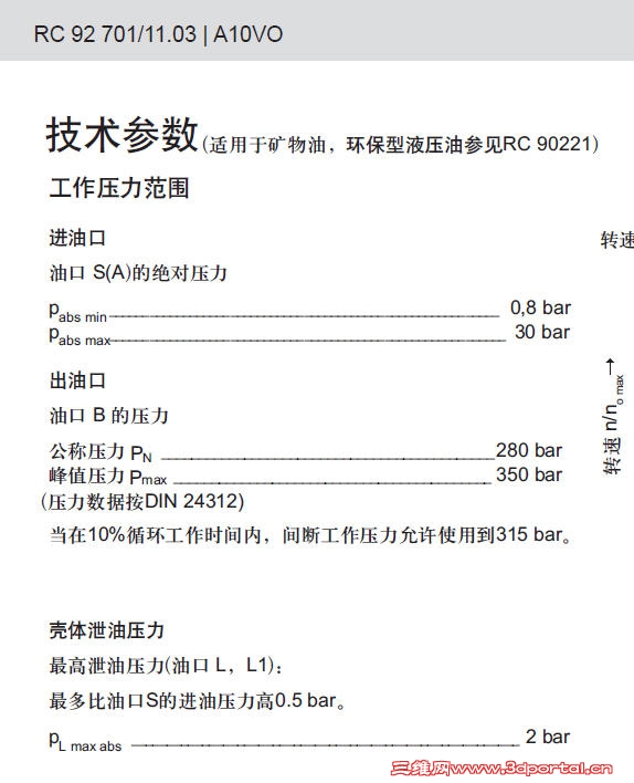

REXROTH的A10VSO最高用到多少压力,都在什么样的工况下?
发表于 2012-2-20 22:30:04 | 显示全部楼层 来自: 中国天津
用到300BAR没问题,可连续工作,但是不能负载冲击过大。

! t. J1 U+ V" p4 _  j额定压力280,如果想寿命长点尽量在此范围内

我这边只用到过210bar,系统没有任何问题( x$ e8 p! Q) E$ F) h0 x! A
再高没上去过,不是不能,是我的系统不需要

力士乐的这一款泵属于轻型泵,建议不要用在重载场合。
$ z9 c; T& d+ T9 C5 R, E用到210bar已经差不多了,再高的话,内泄漏会比较高!
" G3 E+ m  q4 C( q& `1 H建议你在选型时务必考虑,另外和力士乐的技术人员最好有一个沟通!这样比较保险!. d: M! I+ b/ U

21MPA以内是最好的范围了,对泵及系统都是最利的

想做个试验台,设计压力25MPA2 h+ B0 B, T% W- k0 E& W4 u' N7 c
重载泵货期太长了

工况好,负荷不大可以用到250bar左右,) b2 n+ z" _% a% e: v
工况差,负荷大的考虑160bar比较耐用。

这种泵我最高用到过250BAR,280BAR的额定压力倒没用过
% W3 |% V1 w# c' w- y
( |2 w) O  n, t8 \( ~意大利那边更多的用在210BAR以下,铝型材挤压行业

确实如此。210bar也是一个有经验的代理给我的推荐压力。7 d! m& I5 O' G
如果要求压力更高一点儿的话,可以用A4VSO泵。
