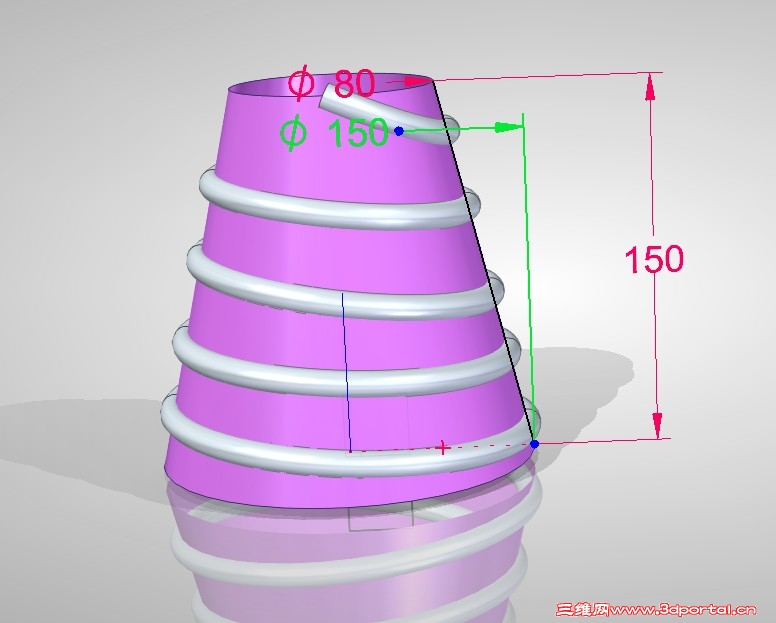

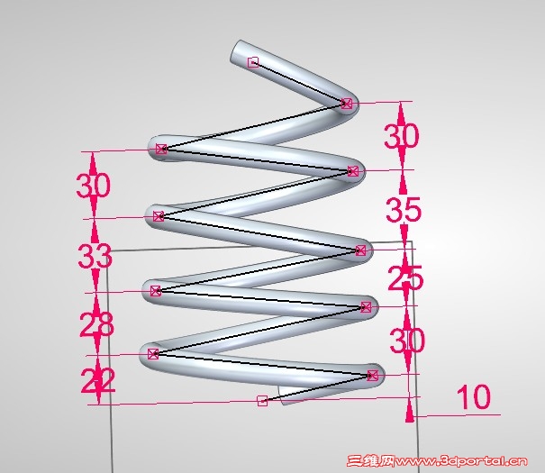

Solid EdgeST4锥形任意变距弹簧建模- ]1 M# q9 q" q/ Q) s( L. \0 U
3 x( c0 \4 Q1 C+ F9 H" [! l
直接画出截面路径,可以随意控制各段螺距及大小,然后使用投影草图来生成螺旋。最后再扫掠出来。
