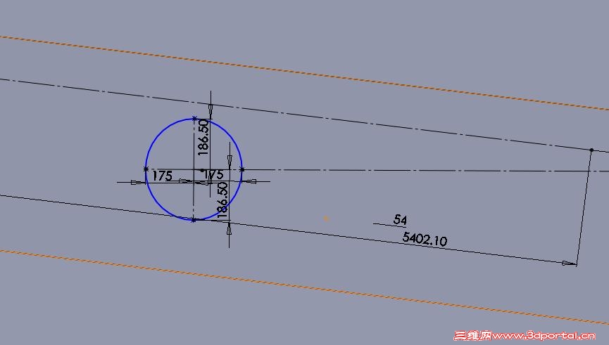

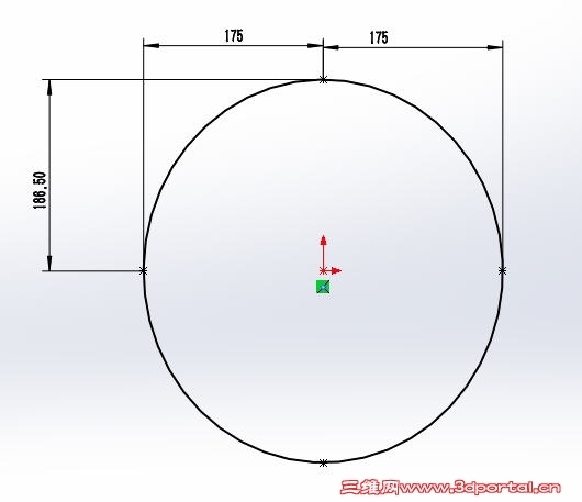

发表于 2012-2-21 09:58:24 | 显示全部楼层 来自: 中国河北廊坊
本帖最后由 gld123 于 2012-2-21 10:06 编辑 7 k" W3 c( k" B* b8 i
7 L6 R1 C4 d# ]4 T

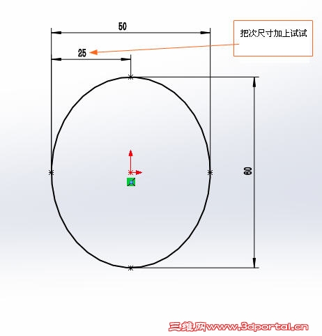

发表于 2012-2-21 10:02:09 | 显示全部楼层 来自: 中国安徽合肥
1# bitterzw
+ q% ]. F' H+ Q. K看这个:+ X$ ^7 \% S' O5 z; o% W* h1 V: m
' V8 Y; ~6 B- ]" u$ }加一个约束就可以了。

发表于 2012-2-21 10:11:33 | 显示全部楼层 来自: 中国江苏常州
请问你的椭圆定位尺寸标注完全吗?

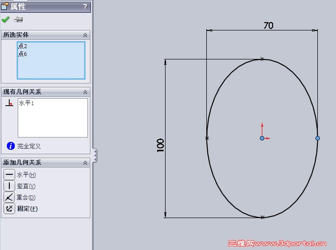

发表于 2012-2-21 12:14:31 | 显示全部楼层 来自: 中国安徽铜陵
如同3楼,还要添加水平或垂直约束才行
发表于 2012-2-21 12:26:02 | 显示全部楼层 来自: 中国浙江金华
三楼正解。楼主的图片看起来椭圆并非正的,除添加相关关系外,可能还得定位椭圆中心。
发表于 2012-2-21 12:56:12 | 显示全部楼层 来自: 中国广东珠海
椭圆有五个自由度,长轴、短轴、椭圆中心X、椭圆中心Y、椭圆长轴(或短轴)与水平方向的角度。

发表于 2012-2-21 15:31:38 | 显示全部楼层 来自: 中国江苏苏州
[img][/img]
发表于 2012-2-24 15:14:48 | 显示全部楼层 来自: 中国上海
同意七楼 正解
发表于 2012-2-24 15:17:17 | 显示全部楼层 来自: 中国湖北武汉
简单的方法就是直接把椭圆定义为固定就OK。
发表于 2012-2-24 16:08:00 | 显示全部楼层 来自: 中国江苏扬州
椭圆中心点的位置未定义
