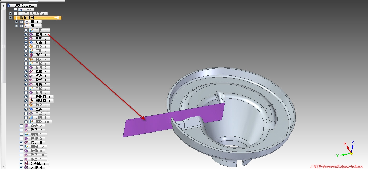

发表于 2012-2-21 13:19:29 | 显示全部楼层 |阅读模式 来自: 中国江苏扬州
本帖最后由 任生 于 2012-2-22 09:15 编辑 % f- T5 a( J: S4 C0 }8 m+ \
/ I5 o/ }6 `) i" J2 e9 F/ O可以删除吗?
发表于 2012-2-21 14:29:48 | 显示全部楼层 来自: 中国浙江丽水
顺序建模中要看这个曲面对后续特征有没有影响(就是说,后面的特征有没有是以它为基准或参照的)。有关系的删掉就会影响后面的特征,没有关联的话,可以直接删除不影响。

# [& ~) L  S: o" f' c  l我通过曲面来画零件,最后加厚成为实体零件,这个过程中用到的曲面在实体出来后全部都没有用了,想一次性的删除,之前试验时也是把曲面隐藏起来,今天偶尔想试试UG是否可以打开SE文件,结果是可以直接打开,但SE里所有曲面和实体一次性的在UG全部显示了出来,看着那个乱啊!

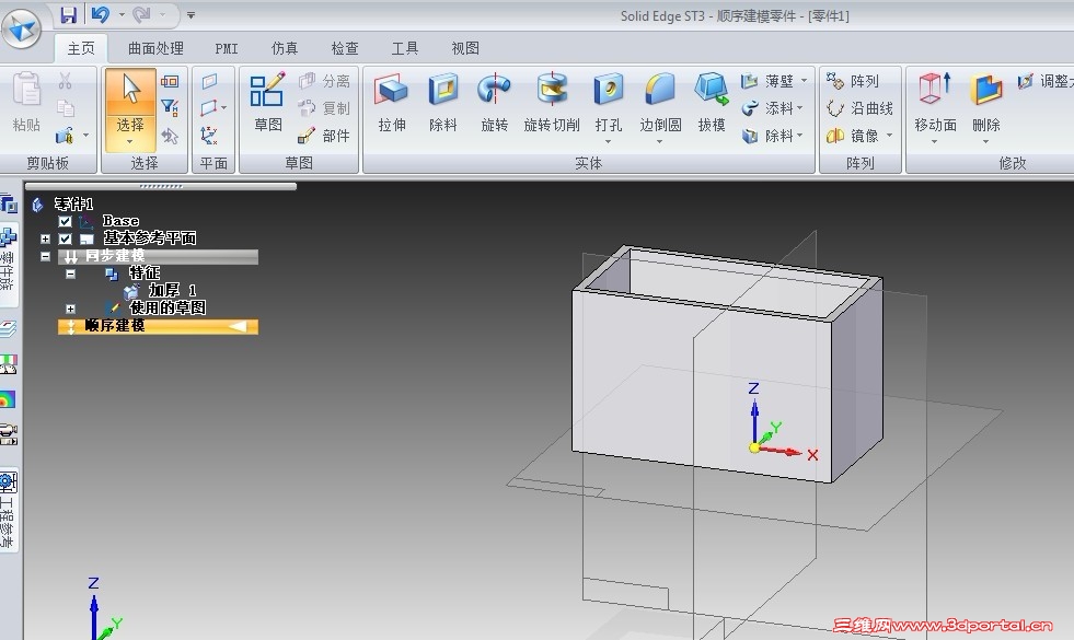

发表于 2012-2-21 21:03:09 | 显示全部楼层 来自: 中国广东江门
如果你所有的曲面都不需要了,可以将最后的加厚移动到同步,然后将前面所有的曲面删除掉,5 o# a# @: ?! R& M: S( c
7 @' ^9 r( X2 K2 y* M
不过建议你另存一个文件,以后还可以修改的!

发表于 2012-2-21 21:57:04 | 显示全部楼层 来自: 中国浙江丽水
呵呵。看来隐藏还真没用。用NX打开就显示出来了。+ _* o( f" Y7 t7 M
还是得删掉。但还是有方法可以快速删除曲面的。就是把实体隐藏掉,只显示曲面,然后再删起来就没那么费力了。
 楼主| 发表于 2012-2-22 07:47:26 | 显示全部楼层 来自: 中国江苏扬州
谢谢两位版主的回复,我的意思是把所有曲面删除要在特征树上多出一个删除步骤,删除后就看不到这些曲面了,以后想更改的话可以将这个曲面删除步骤 删除或者压缩后再编辑前面的 曲面,编辑完成后再解除压缩或者再增加一个全部删除曲面的步骤,这样可以做到吗?

发表于 2012-2-22 11:09:03 | 显示全部楼层 来自: 中国浙江丽水
感觉你要的功能更像是Solid Edge中的“抑制”,可以尝试下抑制命令。
